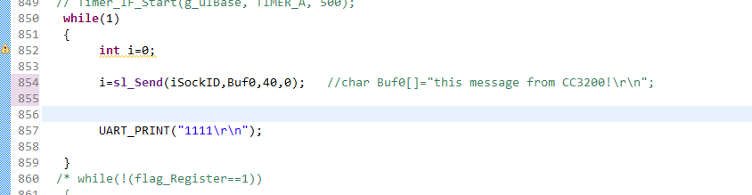

程序中只对服务器端发送数据,具体代码如图
客户端每次发送40个,为何接收端只能接收2160(56次)个数据就在也接收不到了
请问下这是什么问题 我在阻塞模式下两边都能正常运行
应该是没有问题的,你运行一下例程tcp_socket, 把它设置成SERVER模式,再测试看看。
