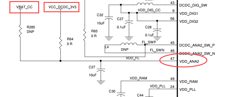

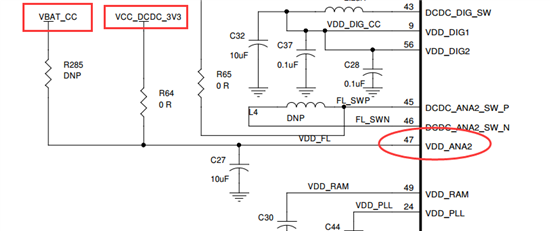

VDD_ANA1 和 VDD_ANA2,按照数据手册的描述,都是内部电源,所以它们应该都是输出的!电源从VBAT_ANA引脚输入分别经过独立的电感,调整电压,输出到 VDD_ANA1和 VDD_ANA2。
但是,参照 CC3200 LaunchPad 的设计,VDD_ANA2连接到3.3v外部电源,或者可以连接到电池供电。这样 VDD_ANA2引脚就是作为电源输入了,这个就不理解了
这个是可选连接,要看你需不需要那个IO口。
Connect to VBAT if the pin 45 is to be used as GPIO31.
Leave un-connected if the pin45 is not used in the design.
还有,您看,PIN45 和 PIN46 之间的电感什么情况下需要焊接?
如果不需要Pin45, 这个管脚悬空即可。
BR.AZ
CC3200这个电感就不需要:-)
预留给下一代的。
BR. AZ
是的,这个电感是为了CC3220SF使用的,SF系列在片内集成了1MB的Flash。
