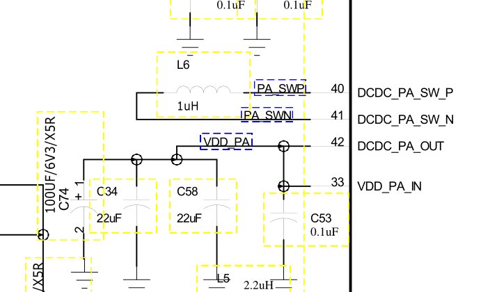

问题如下,CC3200正常烧录软件后,手机APP上不能搜索到CC3200_WiFi,经检测发现PIN40,41,42,33,DCDC_PA_SW_P,DCDC_PA_SW_N,VDD_PA这部分电路无输出电压,换了几个主板都一样现象,确认焊接没有问题;另外外供1.8V电压到这部分电路PIN42 VDD_PA后,可以正常连接WIFI,请TI工程师帮忙分下原因,谢谢!

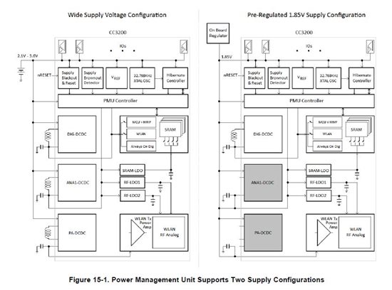

建议如果水平高的话,和TI的launchPad 做一下器件对调验证一下。

可以参考http://processors.wiki.ti.com/index.php/CC3100_%26_CC3200_HW_Debugging_AppNote
troubleshoot
那个DCDC是PA工作的时候有,也就是说,wifi 发射就要有的。
