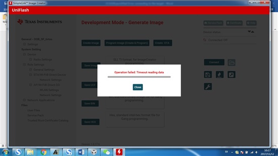

在我自己设计的板子上从来没有下载成功过,提示找不到DAP,我用uniflash program image 时又提示读取数据超时。我再逐个管脚排错对比与开发板的电压波形的不同,发现在C47、L4、L5、L6和L7那里有不同。不知道该怎么办啦

我就是参考CC3220的开发板设计的自己的板子,也买了launchpad对比了原理图,发现有些管脚电压不同,但是不知道怎么解决这些问题啊?就是连接不上芯片。
