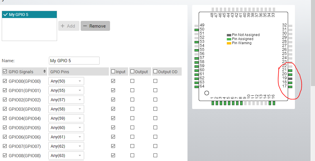

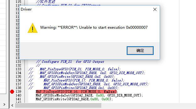

请教一个大家问题,在配置GPIO引脚时,PIN17、PIN18、PIN20、PIN21。 只有PIN18可以配置成功, 其他3个,程序运行到配置代码处,就提示错误。 这是什么原因了?
PIN17、PIN20、PIN21都是和JTAG相关的。CC32xx进入低功耗模式后,JATG就断开了,导致在仿真状态下提示Warning的现象,这中现象正常
