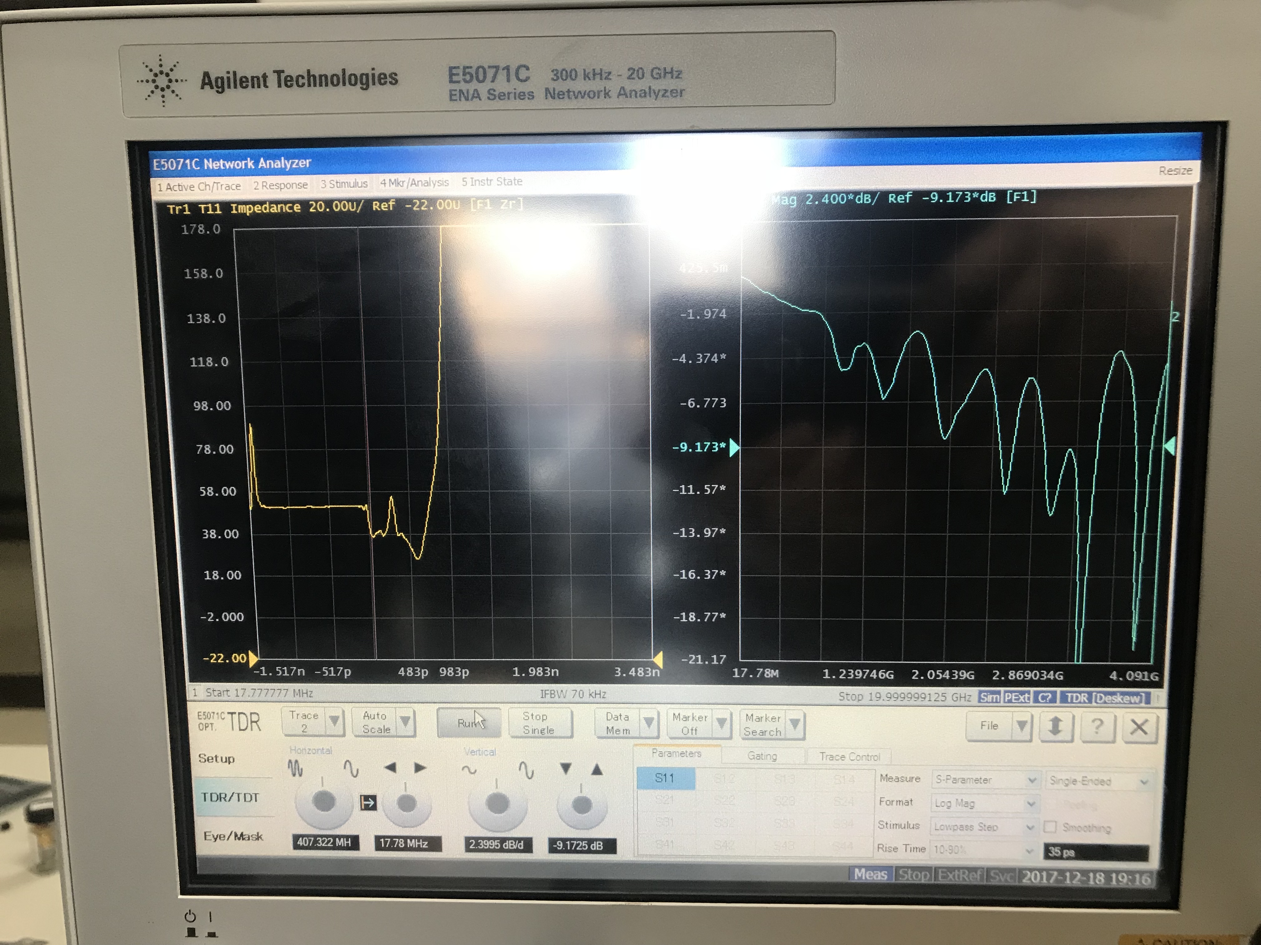

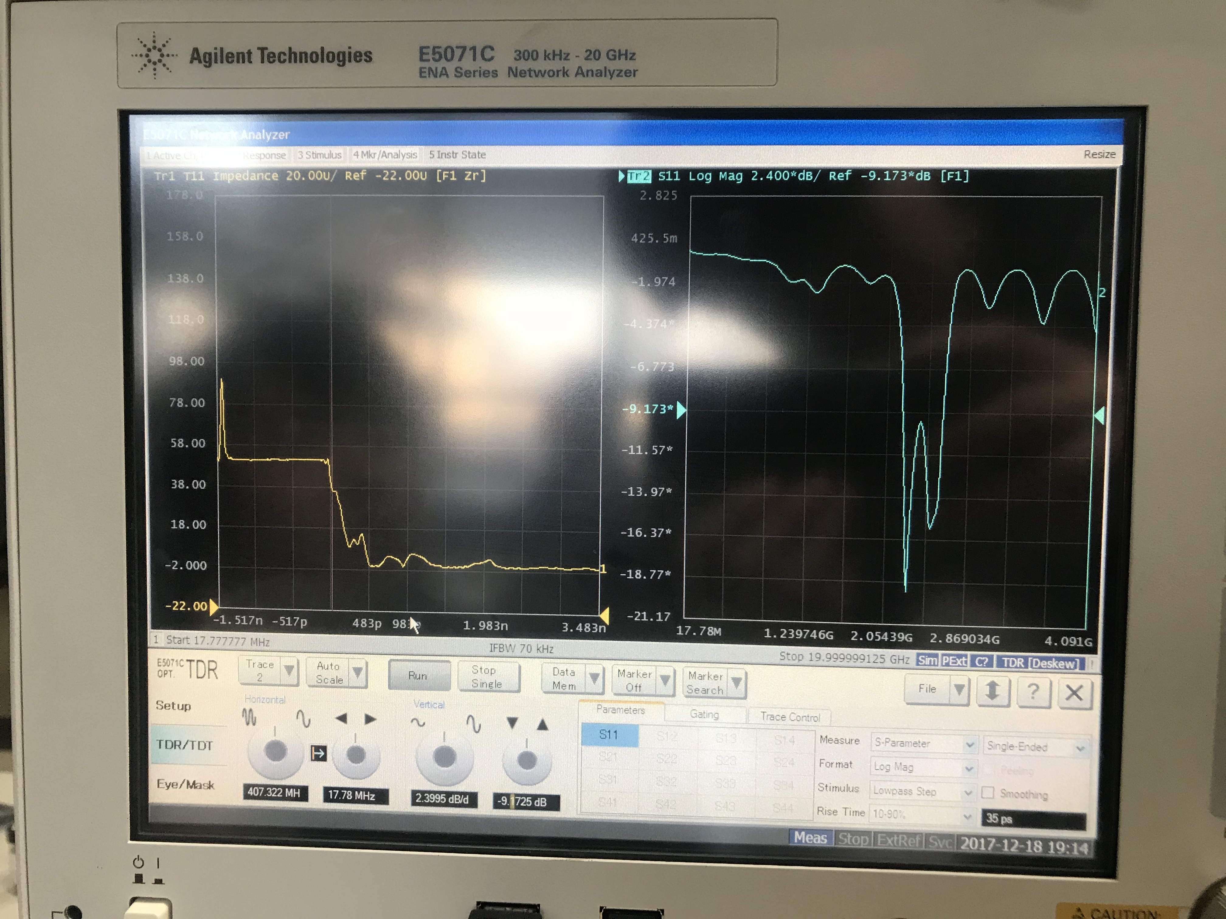

  • 借了一台矢量分析仪,结果如图,不是很能看懂,希望能够帮忙分析下。
  • 第一个图是具有滤波器的图。该层回复是拆除滤波器以后的
  • 通过网络分析仪,可以分析两个参数S11 和S21参数以及史密斯原图分析
    驻波比和回波损耗要控制在合理范围内
  • 能不能说的更具体一些,对比我的图,结合一下要求
  • 建议可以通过TI官方的Demo板和自己做的板子进行对比测试。
