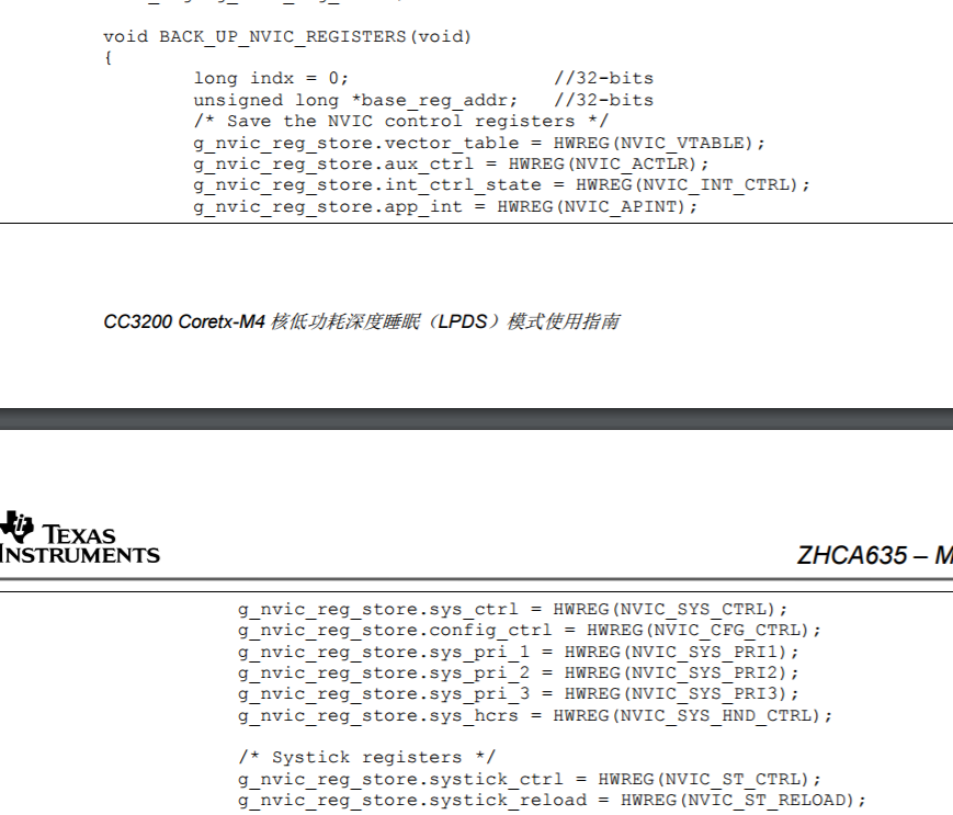

请教工程师们,  cc3200连接一个读卡芯片,每20秒会产生1次外部中断,如果寻到卡立刻就产生外部中断。此场景用那种睡眠模式的比较合适,目前采用LPDS模式参照手册移植发现  “Back_up_NVIC_register(); // 保存一般处理器寄存器” 里面很多地址不知道填什么。
  • 你说的是这个文件
    http://www.ti.com.cn/cn/lit/an/zhca635/zhca635.pdf
    里面的
    这个函数吗?这些应该都是系统头文件宏里面的内容吧。
  • 是的,这些宏定义在哪呢?
  • 可以直接使用LPDS模式,其实进入到低功耗后的这些寄存器可以不用关系,在LPDS模式下RAM数据保持,如果通过中断后需要记录数据可以写入到片外的SPI Flash中
