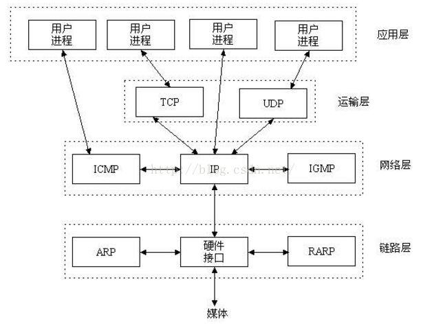

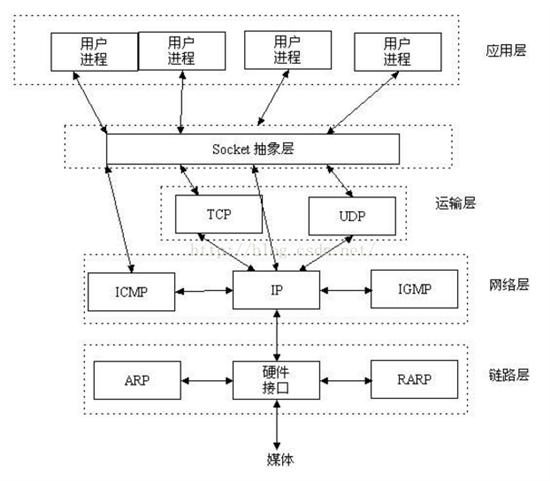

到这里就对socket在网络中的效用有了一个大体的了解,刚刚学习到这里的时候我就郁闷,这个socket在这个网络中的那一层?如何实现的呢?由于本人对网络也只是有一些基础的了解,到这里就只能求助度娘了,通过搜索发现了下面的两种图(这两种图是盗用其他博友的,还请见谅),
图一
图一是基本的网络各层,在这幅图中可以对网络的基本分层有一个大概的了解,下面一起看看看图二;
图二
将两幅图对比一下就可以发现socket在整个网络架构中的位置了,到这里基本就可以理解其实socket就是应用层与TCP/IP协议族通信的中间软件抽象层。到这里对socket的基本介绍就算结束了,如果还想了解更多,可以自己问问度年哈。了解了socket之后,再看TI的例程后,是不是有点头绪了?
