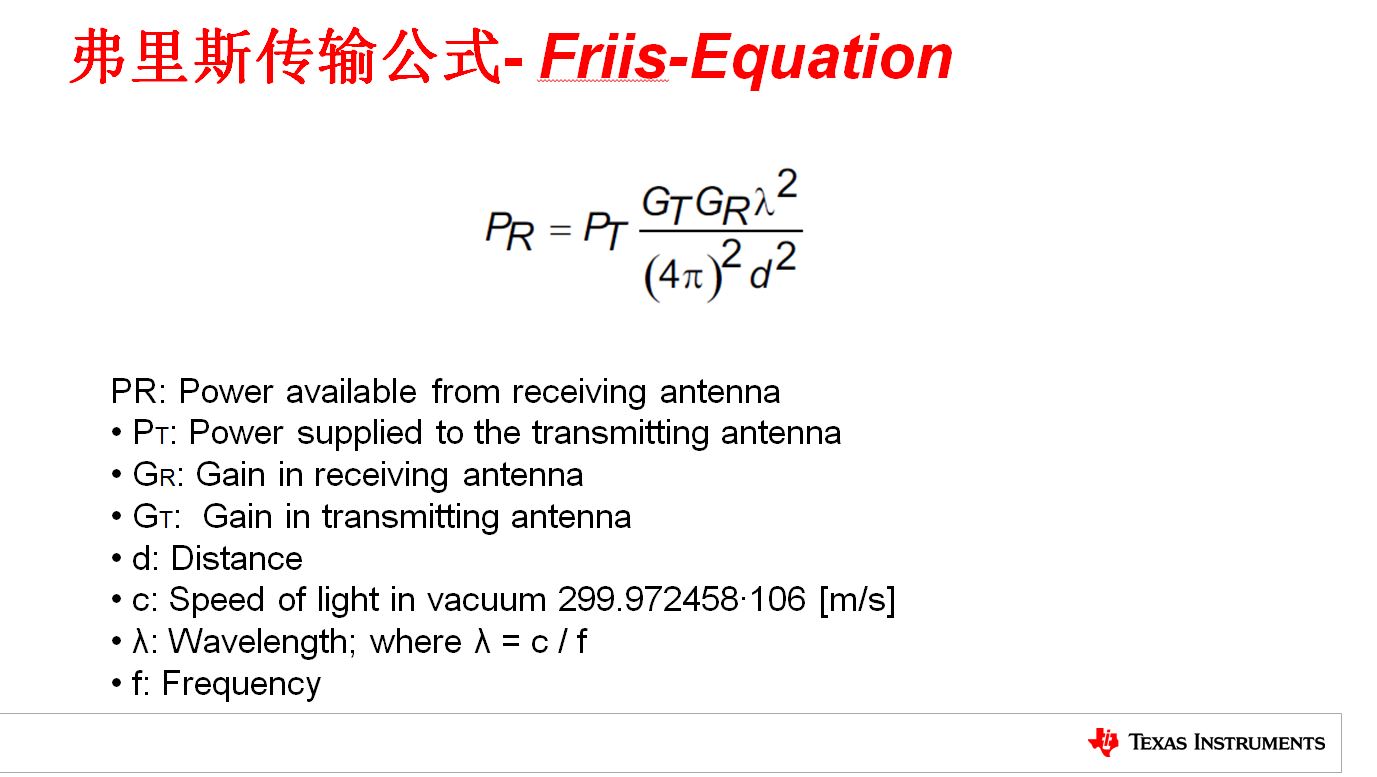

可以看friis equation。 但切记,其他影响距离的参数也很多,记得考虑哦。

FYI
