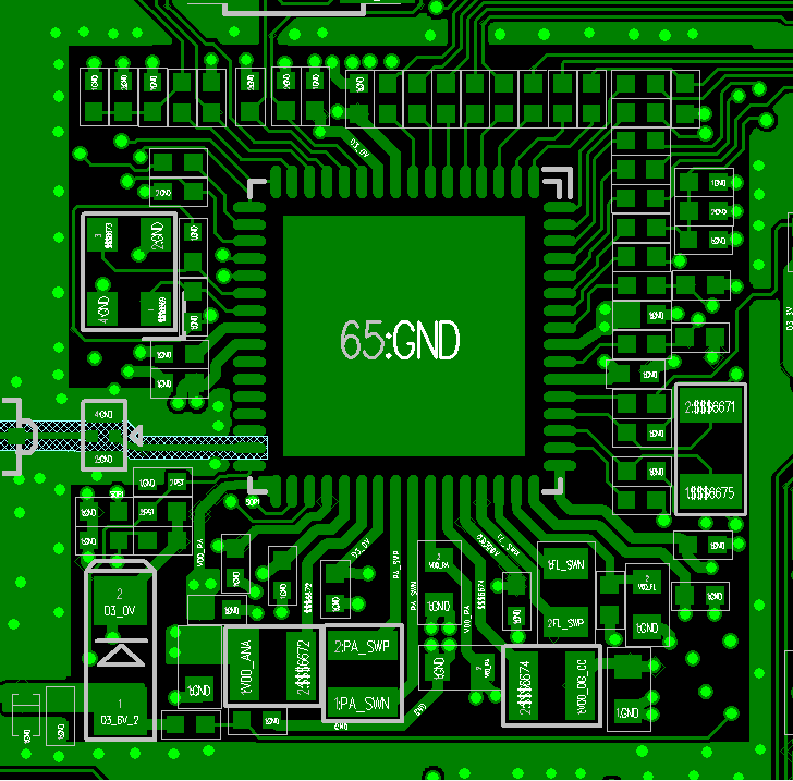

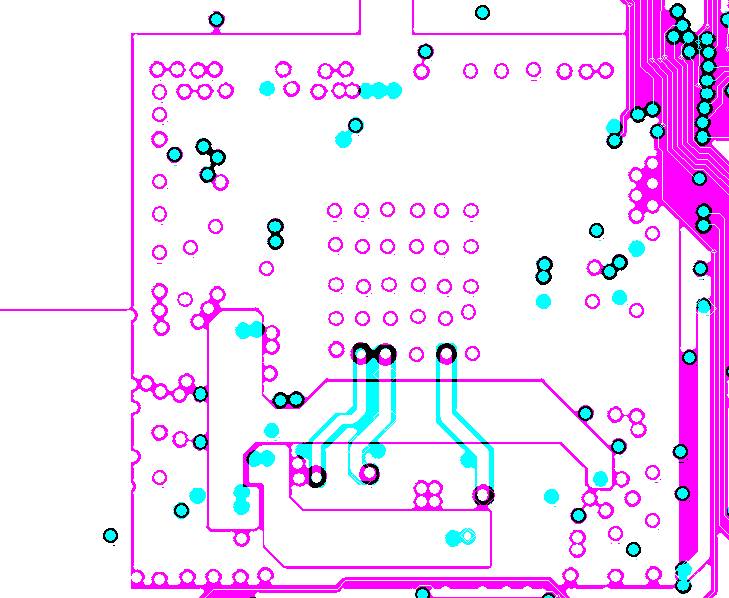

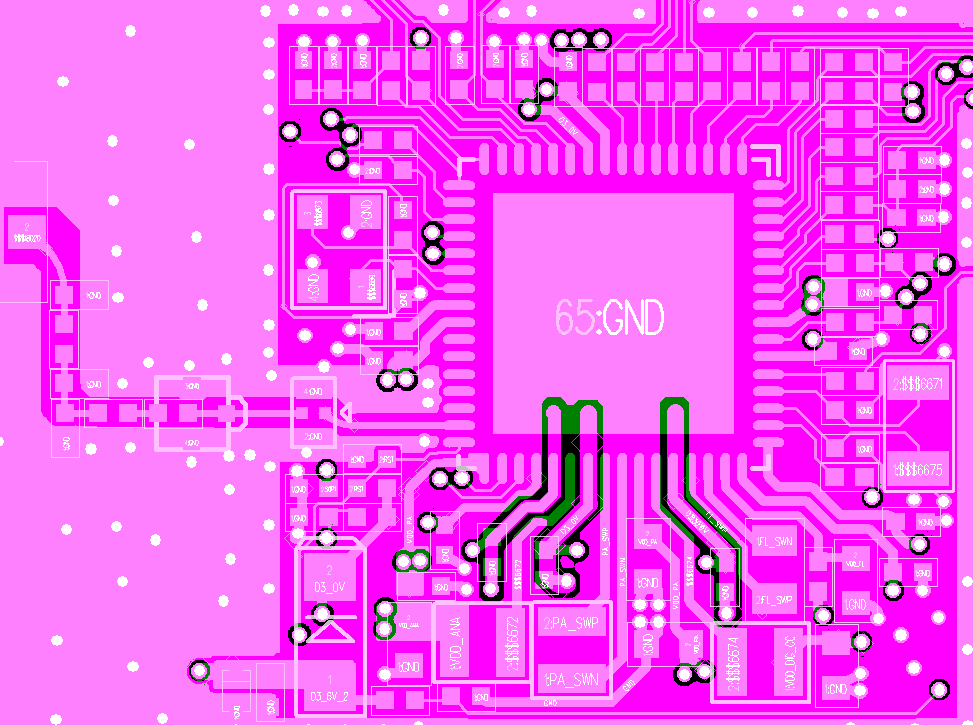

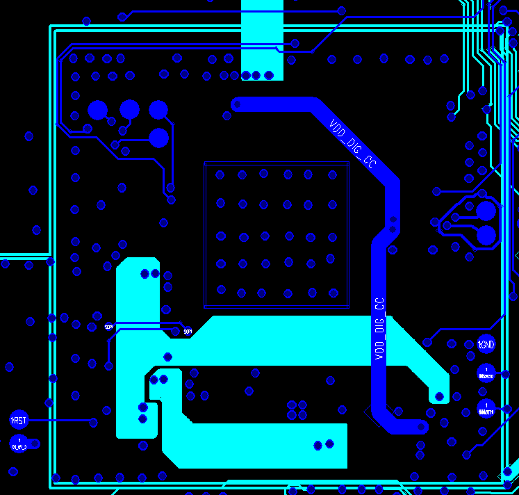

CC3200在下载或者使用过程中,很容易被烧坏,主要是38PIN被烧坏,对地短路了。我们的设计时4层板。第2层是地层,第3层是电源层。有谁碰到过这样的问题。
这类问题一般都是由ESD或者EOS引起的。关于这类话题可以百度一下。
需要
1. 相关接口要做ESD防护,包括产品级和产线。
2. 注意电压范围要合适。
