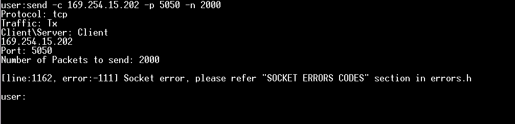

第二个测试就是只把u、nb、V去掉了,然后显示有错误;不知道是tcp还是ipv4或者什么别的原因,
第三个把电脑和路由器断开了,然后server ip写的是电脑的,设置了u、nb、V,但还是显示成功,按理说电脑此时跟路由器没有连接啊,但为什么显示发送成功,还是说我这么设置的意思是直接把数据不通过路由器而是通过电脑的ip直接发送给了电脑?
最后做了几个发现用udp最后就会显示发送成功,用tcp就不行,不知道为什么,主要就是有几个参数的意义不是很确定,有什么办法可以查看最终发出去的具体数据是什么吗?
