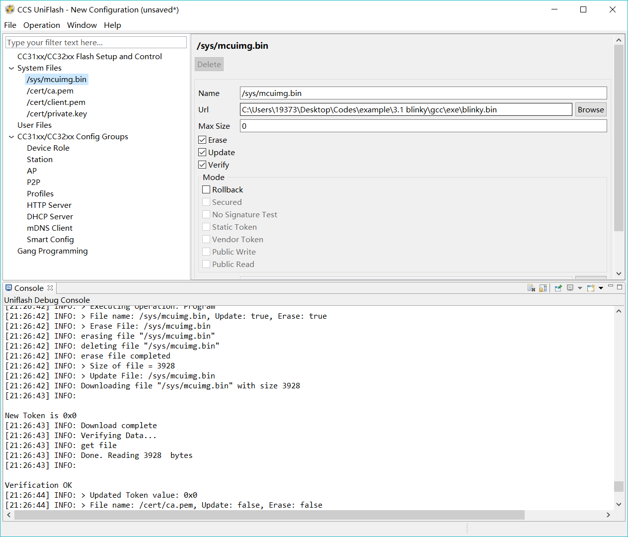

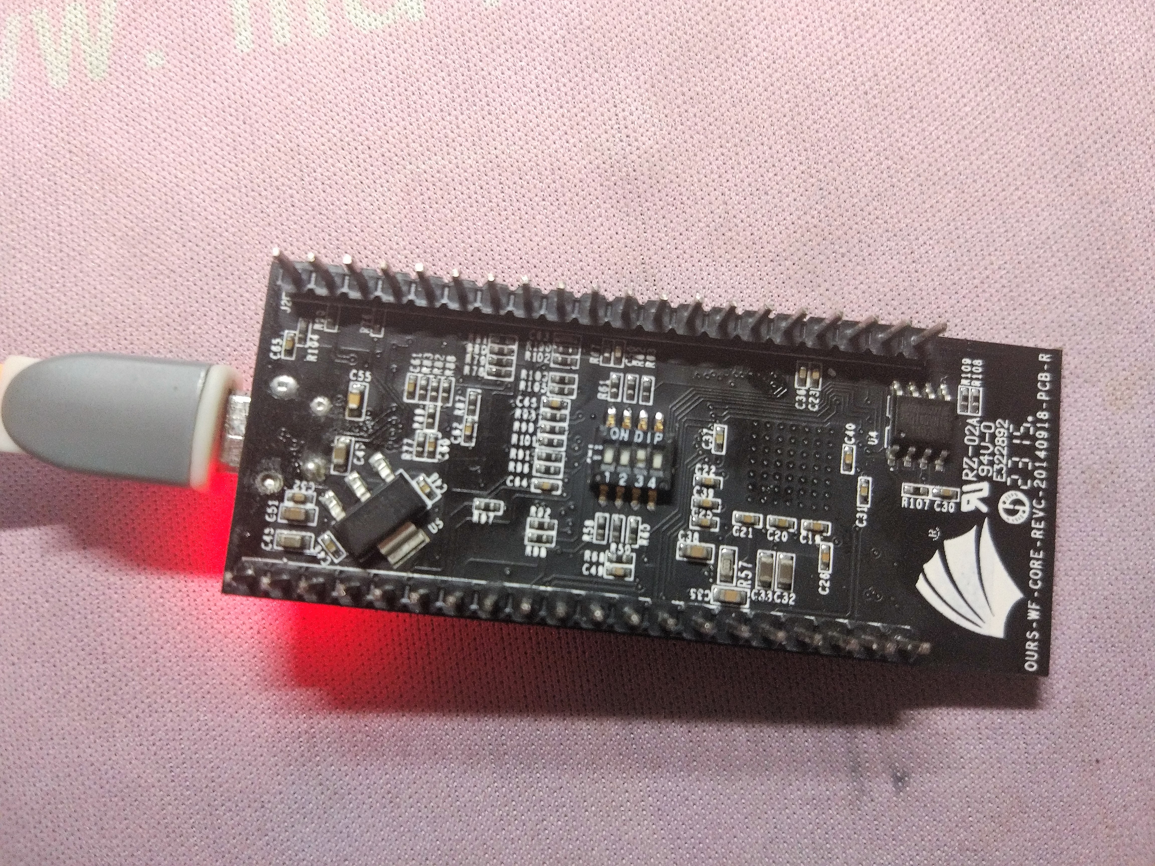

官方黑色板子的CC3200,ccs8中用debug或者flash选项下载后重新上电程序消失
  • ccs8下载的时候把sop2的拨码开关调到1了,下载完以后,程序正常(跑马灯官方的blinky程序),然后断电,sop2拨码开关拨回0,重新上电程序就消失了。
  • 用uniflashv3.1下载的时候也把sop2的拨码开关调到1了,下载页面无报错。下载完以后,没有跑马灯,然后断电,sop2拨码开关拨回0,重新上电 依旧没有跑马灯。(操作流程参考了:www.cnblogs.com/.../5202142.html)
