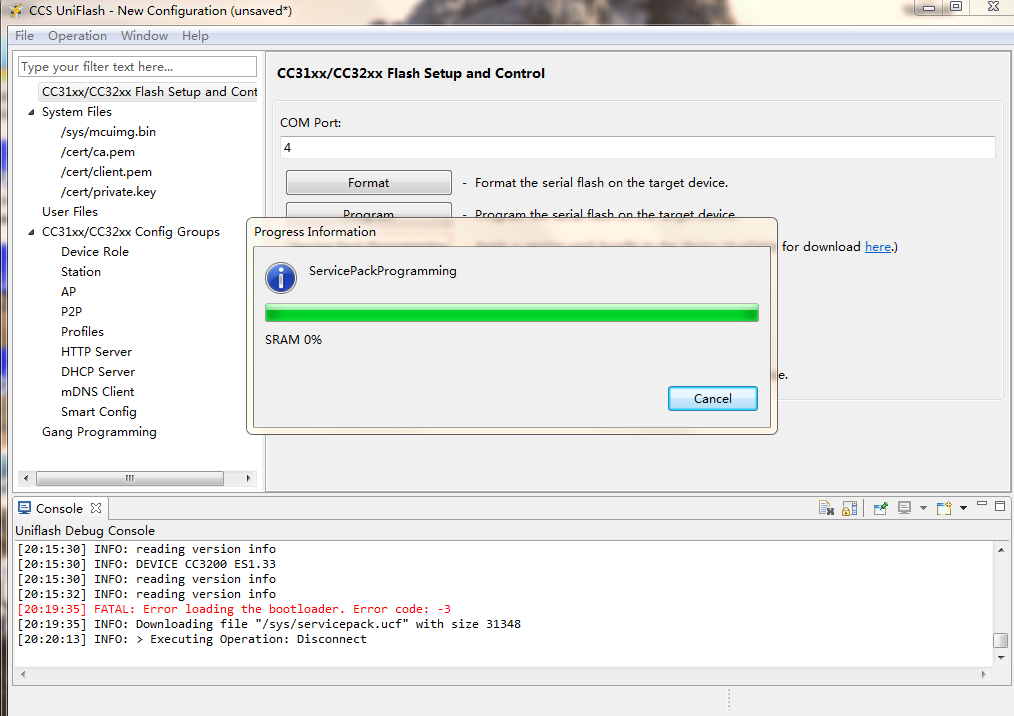

   我按照官方的原理图做了几块PCB版,用Uniflash软件Format开发板后,在SARM进度条满后,下方的Console框显示FATAL:Error loading the bootloader.Error code:-3.
Service Pack Programming同样出现这样的问题,Program也一样。具体如下图:
  • 设计是否完全按照TI模板?建议100%复制。另外,reset device的时候,需要将reset管脚接地
  • 建议您分享一下您的uniflash的调试log信息,另外您可以先看一下
    processors.wiki.ti.com/.../CC3100_&_CC3200_UniFlash
  • 根据您的描述应该是硬件部分的问题。请问您现在有launchpad吗?若是有的话可以结合launchpad来测试一下,将 CC3200和 serial flash 分别进行测试。如果您板子上的CC3200和 serial flash都可以和launchpad成功烧录的话就可以确定是您的硬件电路问题了。
    另外建议您看一下CC3100和CC3200的Hardware_Design_Review,希望对您有所帮助!
    processors.wiki.ti.com/.../CC3100_&_CC3200_Hardware_Design_Review

  • 有lanchpad的板子,我就是按照它的原理图画的板子,做了两块,另一块可以,,但是这一块不行,然后我对照着lanchpad板子正常的log信息看了一下,就是在最后倒数第三行(正常的是倒数第六行)出现问题。具体log信息如下:
