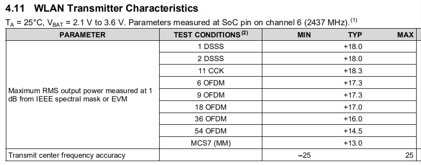

我正在做CC3220的温度测试,测试温度为-30到70摄氏度,发现CC3220在常温和高温下输出功率达标,但-30摄氏度的低温试验时不达标。在官网上只有常温下的输出功率,我想请问一下CC3220在低温-30摄氏度是输出功率多大?
