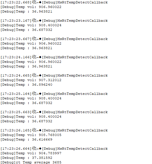

Hi,我现在在用2640采集LMT70的温度,但是采集的结果有问题,在恒定温度环境下(恒温水槽)每个采集点的温度跳动很大,然后不同板子之间采集的结果相差也是比较大的。我想知道这是为什么,有什么方法可以改善吗?
比如37度环境下,单个板子采集温度的结果,经常出现0.5度以上的浮动
而不同板子之间,出现的测量结果也不相同,看起来会有整体的偏移。如下表结果
模块1、2带有薄外壳,模块3没有外壳直接封上导热硅胶;然后3个模块一起放在恒温水槽内测试温度。通过温升曲线,我能基本推断出外壳对温升影响不大(20秒左右基本能在温差十几度的情况下达到温度稳定)。然后每个温度点,都是10次采样取平均的结果,间隔时间为5s
