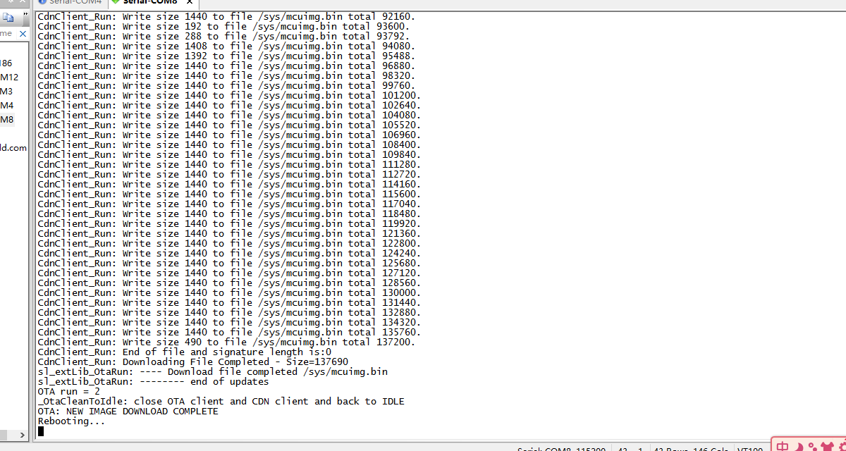

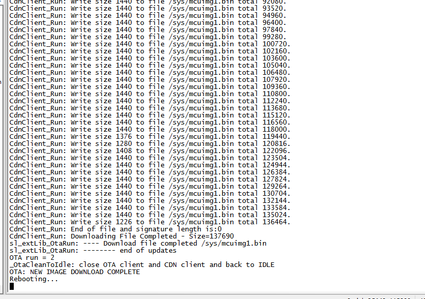

CC3200在进行OTA时,由于一些原因如断电,可能导致OTA失败,从而需要进行还原,使其能再次进行升级。

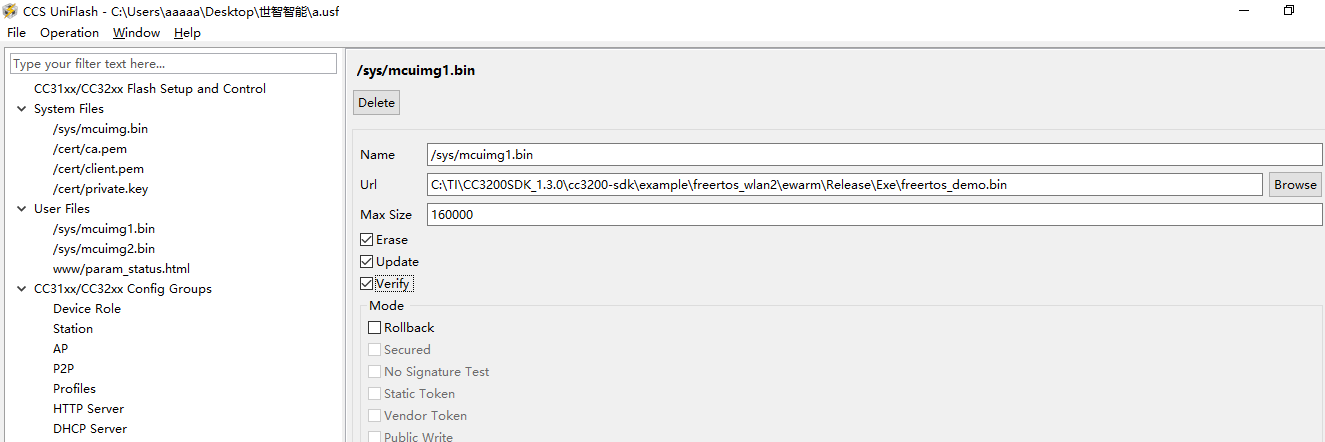

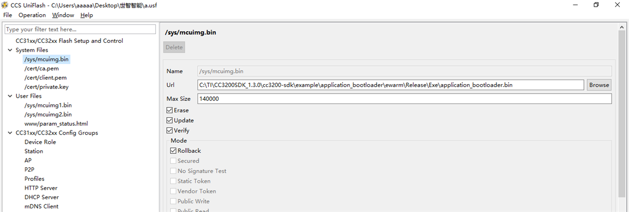

下面是我的做法,OTA失败, 不能进行还原。请教一下该怎么做,失败后,可以从另一个mcuimg启动?
/sys/mcuimg1.bin 和 /sys/mcuimg2.bin 是一样的程序
不能从另一个/sys/mcuimg.bin 启动
