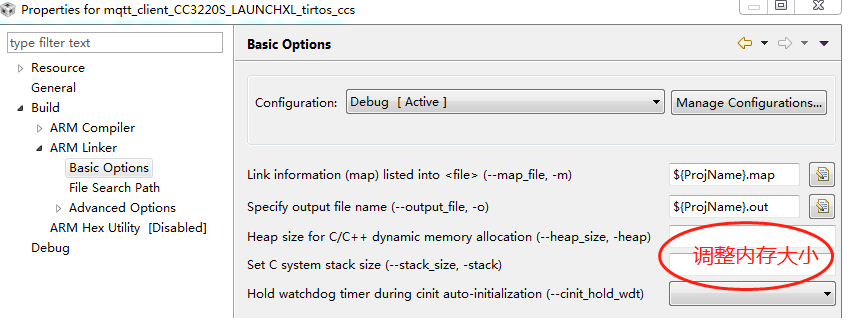

  • 有设置堆栈大小的参数,很奇怪将堆栈调小,虽没彻底解决,但是有所改善。
  • 在项目属性----ARM linker --------basic options 页面里尝试修改 heapSize 和Stacksize , 都没有效果。为什么? 这个地方的设置和 cfg文件里的 heapMEM 设置 是什么关系?
