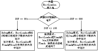

首先,我们要确定我们的bin文件是在Flash的中,第二,我们要确定,当刚上电的时候,CC3200跑的程序并不是我们写的,是内置在CC3200的ROM中,这个我把它叫内置BootLoader。
内置BooLoader大致的流程图如下
从上图我们可以看出决定CC3200启动方式的是SOP管脚,那么SOP管脚位于哪里?
就在于板子上的的绿色跳帽附近,具体在板子上有写。
Debug模式:程序是不能烧录在Flash,所以是掉电消失的,重要的事情要讲三遍。
烧录模式:就是今天我们的主角。
运行模式:cc3200会运行Flash的bin文件。
为什么运行模式会跟Debug模式在一起?因为如果你用CCS或者IAR进行仿真,那么就会打断CC3200的运行模式,强迫进入Debug模式。
