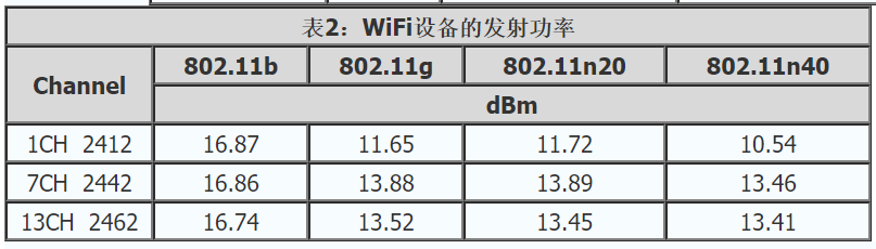

802.11n20 802.11n40 有什么区别,CC3200支持吗?
Other Parts Discussed in Thread: CC3100, CC3200
  • 40 MHz Channels is an optional feature under WiFi 802.11n. WiFi Devices supporting this feature use 2 adjacent WiFi channels to achieve higher throughputs (typically > 50 Mbps). It requires 2 adjacent WiFi channels to be free and available which is typically not the case in crowded 2.4 GHz Wi-Fi environments.
    This feature implementation is done in the WiFi Radio. CC3200 and CC3100 WiFi does not support 40 MHz channels.
  • 主要指的是802.1ln20/40MHz
    两者的发射功率也不同,参见上表。在手册里只提到了支持BGN。
    百科里也有介绍,802.1ln支持在多种标准带宽(20MHz)上的速率,包括(单位Mb/s):7.2,14.4,21.7,28.9,43.3,57.8,65,72.2(单天线)。使用4×MIMO时速率最高为300Mb/s。802.11n也支持双倍带宽(40MHz),当使用40MHz带宽和4×MlMO时,速率最高可达600Mb/s。
    也就是说,该芯片CC3200至少是支持20MHZ的标准带宽的。双倍带宽40MHz,不支持。
