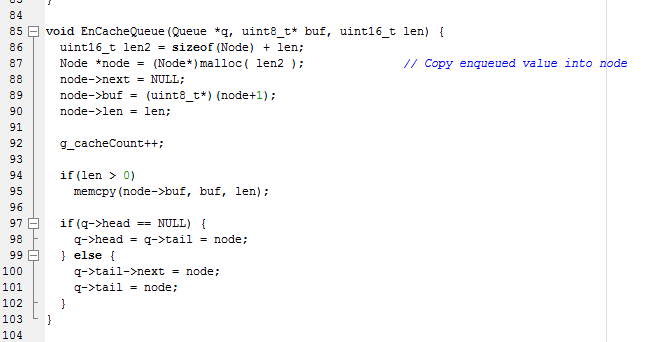

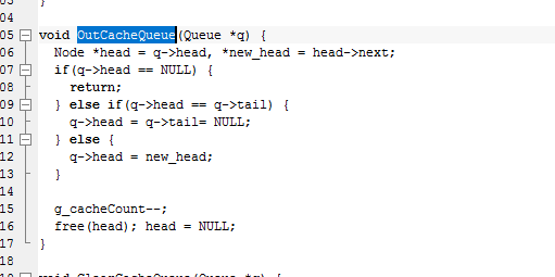

CC3200异常捕获, 现遇到一个问题,程序直接崩溃,请问要怎样定位问题?
请教TI的工程师, 现在遇到一个情况,也许是 申请内存导致的错误, 程序直接崩溃了, 该怎么定位问题?

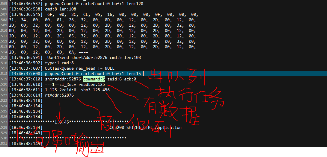

如图调试信息,下一句应该输出串口调试信息的, 直接就奔溃了。

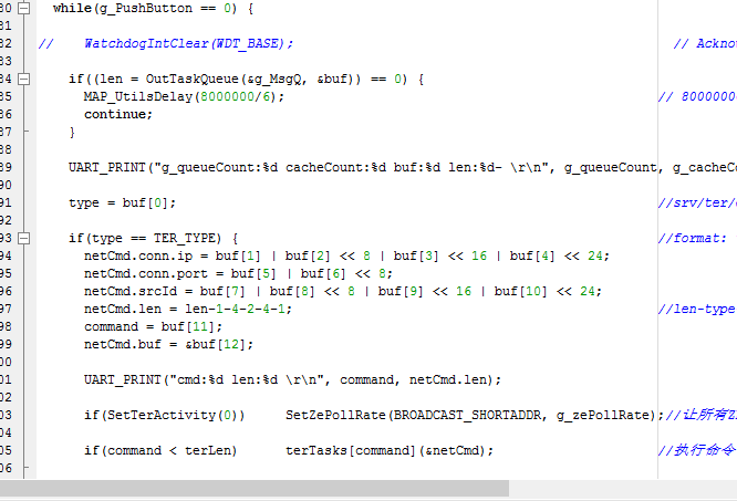

取出队列中的一个数据后,正在执行任务中,一个新的数据进入了队列,并完成了。 后面继续执行任务,到任务执行完时,会再输出一条调试。  程序直接奔溃了。
(调试输出 会用到 malloc)
这样的问题 该怎样定位了? 这个问题出现了几周,不能解决。
