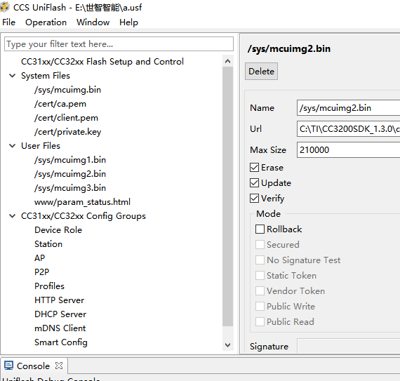

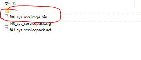

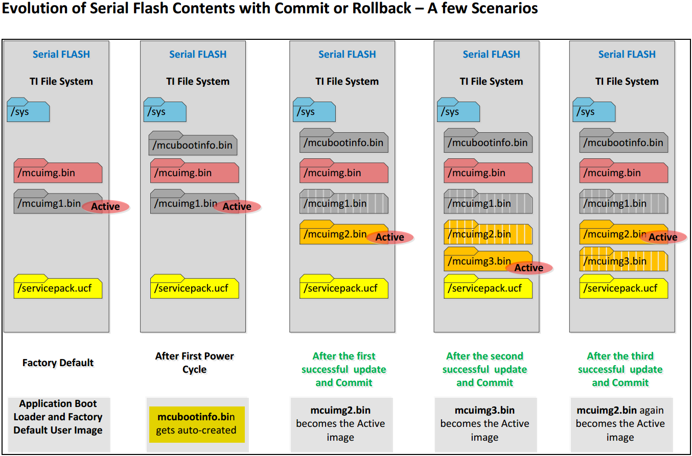

请教一下大家,
OTA升级时,服务器端有个 待升级的App,如 f80_sys_mcuimgA.bin。
通过CC3200 OTA.lib 去获取服务器的 App文件。
但下载的App文件,写到哪个位置了? (sys/mcuimg2.bin , sys/mcuimg3.bin)
默认 ota.lib 是f80_sys_mcuimg2.bin 会写到sys/mcuimg2.bin。
