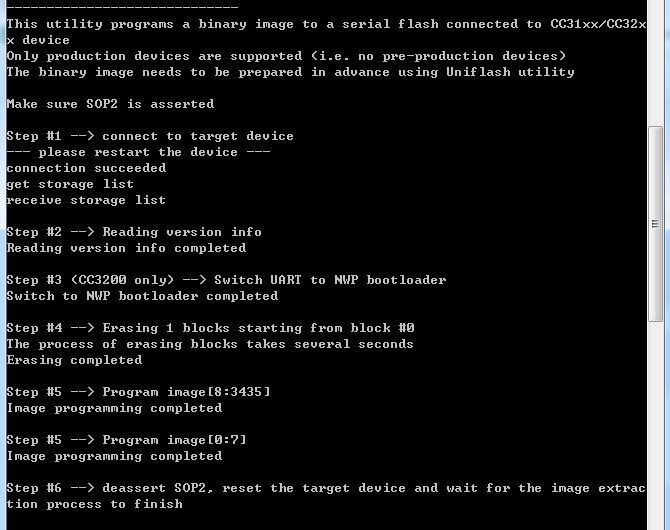

CC3200是否支持串口下载程序呢?需要怎么做?
