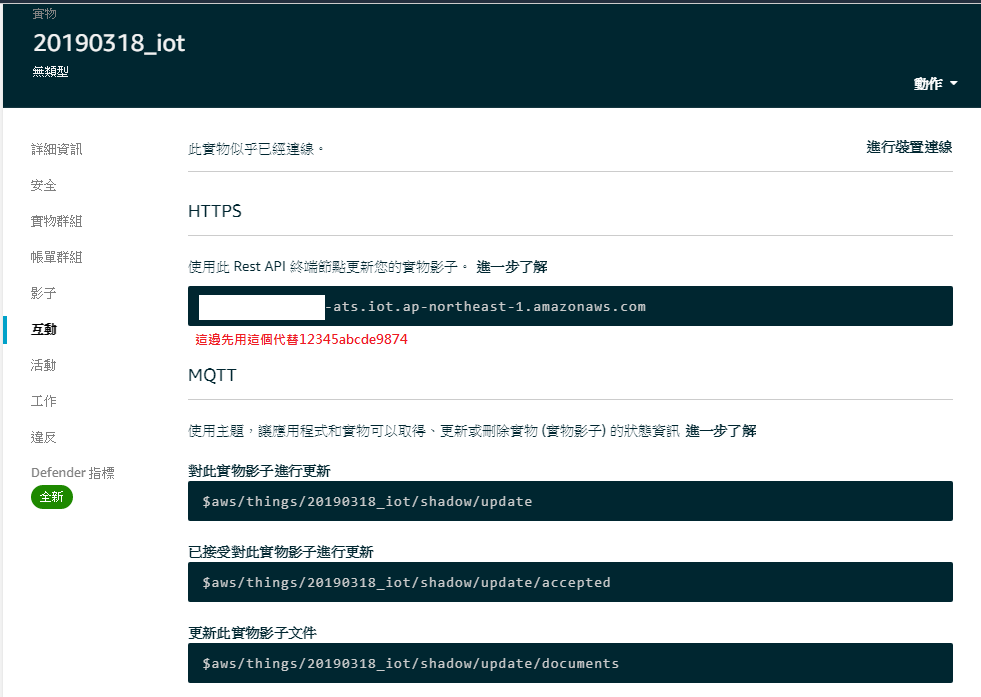

目前有在AWS申請帳號且有創建一個實物,如下圖

相關流程有照手冊一步一步進行,確認有連到AP,TCPING確認該實物有開啟
IOT-CORE有監控功能也確認有連線,但不知為何會出現該錯誤訊息。
