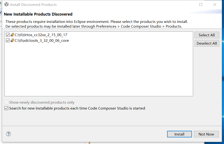

3.安装完第二步,启动CCS9,如果之前打开了,请关闭后重新打开会看到下面内容。
入上图勾选后,单击Install 进行安装。此处安装是关联到CCStudio

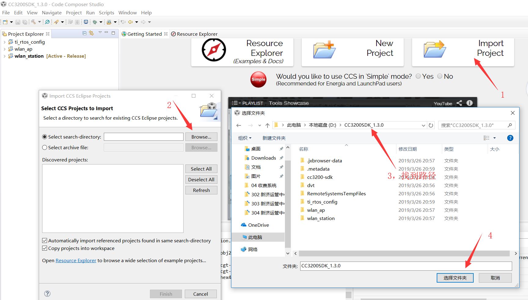

4.安装CC3200SDK_1.3.0,实际上是解压文件。安装后。我们开始导入到CCS中

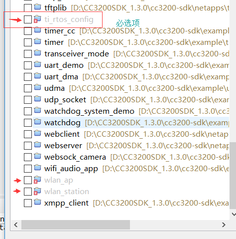

请注意下面这个必选项。。。如果不够选,其他工程引用它的时候编译失败会说找不到ti_rtos_config
我们这次选择wlan_ap和wlan_station

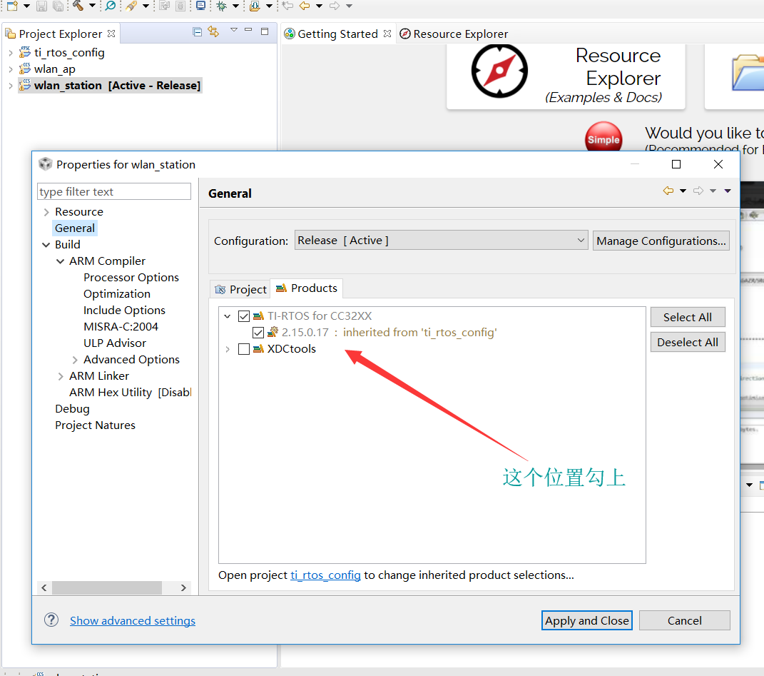

因为我已经导入过了,所以这里为不可选状态了。接下来还要配置工程

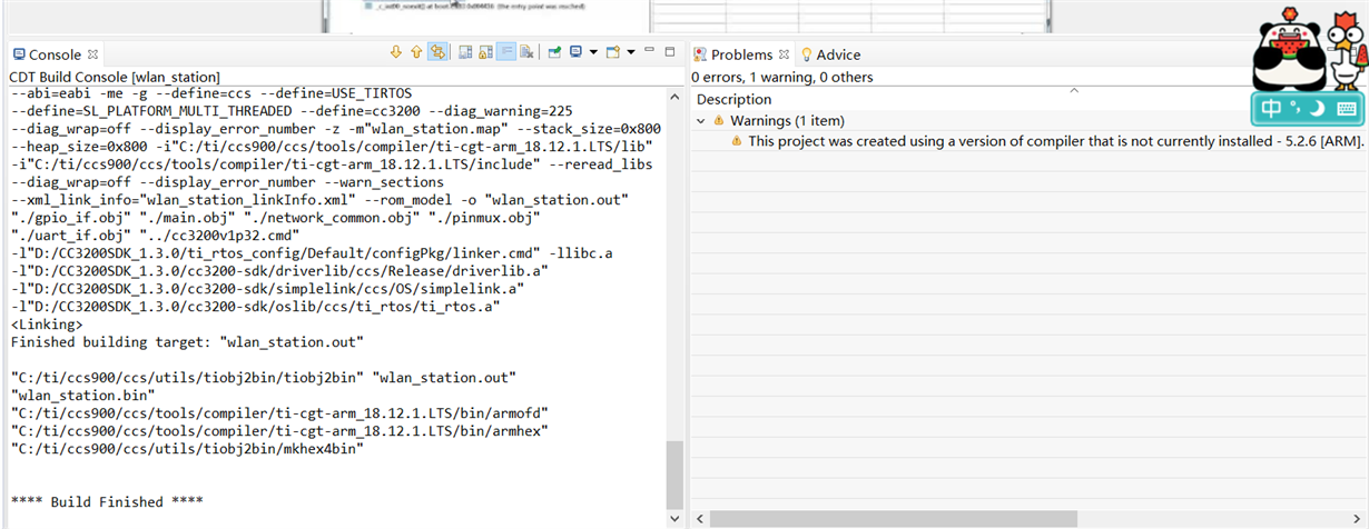

大功告成。点构建工程
成功构建。。构建完成。右边的警告可以忽略,是指的编译器版本跟创建这个工程的版本不一致。无碍。。。
