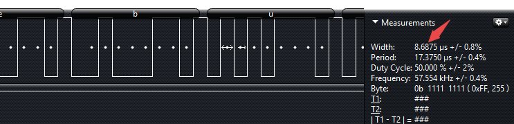

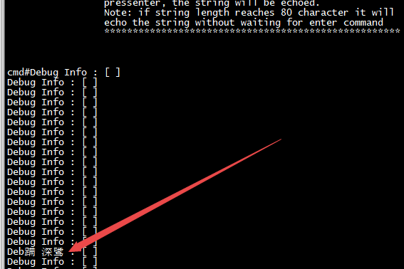

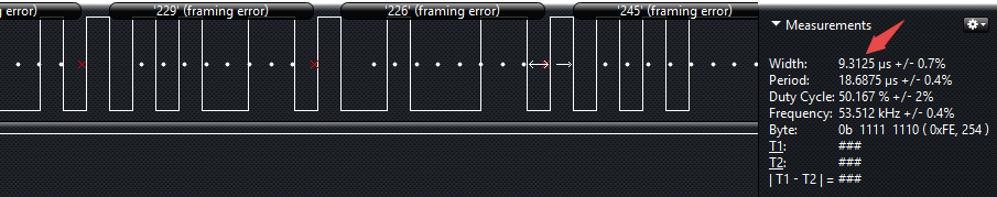

在CC3200 LaunchPad 上运行CC3200 SDK的例程的时候,发现串口输出乱码,然后我在DisplayBanner(APPLICATION_NAME);语句后面添加循环输出串口log的语句
void main()
long lRetVal = -1;
// Board Initialization
BoardInit();
// configure the GPIO pins for LEDs,UART
PinMuxConfig();
// Configure the UART
#ifndef NOTERM
InitTerm();
#endif //NOTERM
// Display Application Banner
while(1)
MAP_UtilsDelay(8000000);
UART_PRINT("Debug Info : [ ]\r\n");

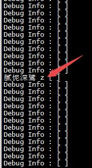

电脑上发现log出现乱码。
