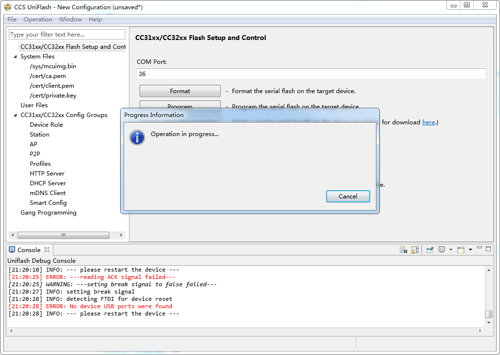

我自己遵照参考画的pcb,可以debug但是不能用uniflash下载代码,uniflash打印的log如下图:

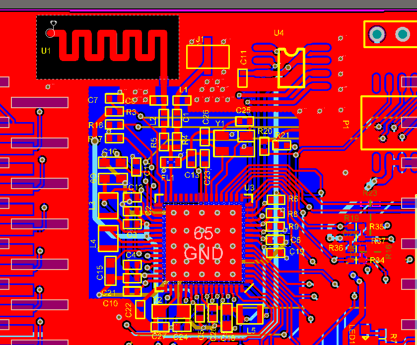

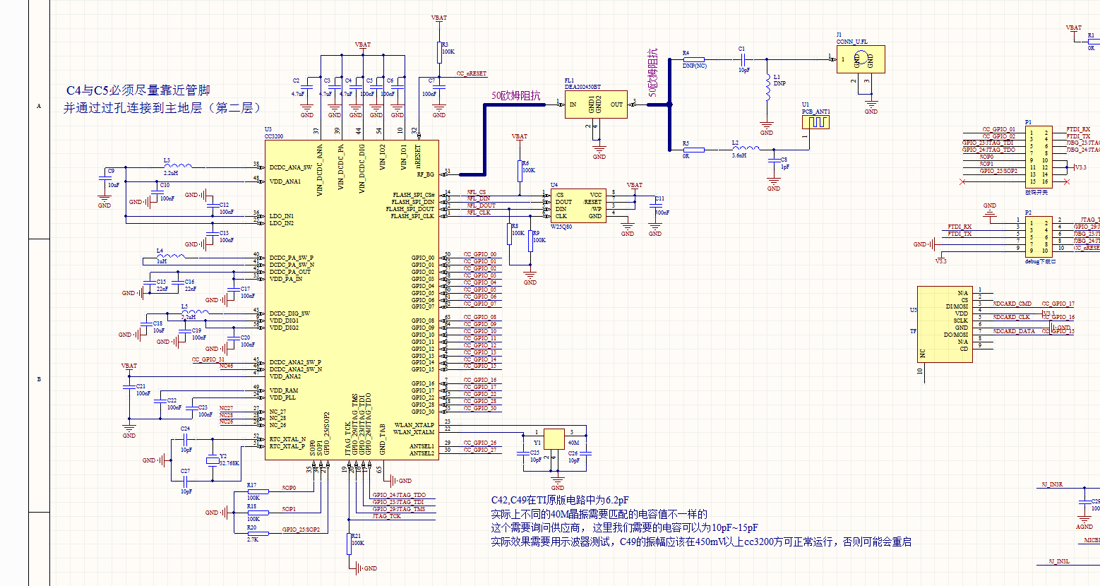

我的电路图如下,我用的是四层板画的 这是我的PCB截图
