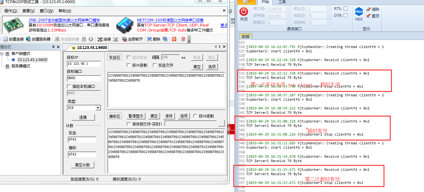

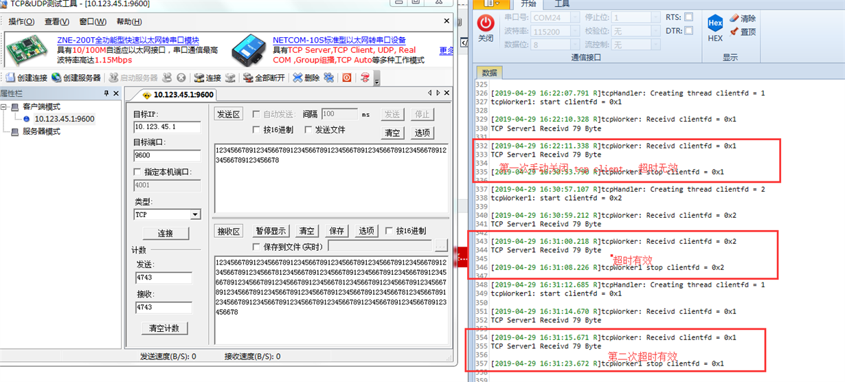

CC3220 TCP socket超时设置Bug
在AP模式设置为 TCP server,使用了TCP socket 超时设置,当socket  server与第一个TCP client 建立连接后,进行socket通信,client 不发数据,socket不会超时,当第二个client接入就会超时,或者将第一个 tcp client关闭,再次连接创建为client ID 0x01的socket就会出现超时 ,

  • 统一使用socket.h定义的API,不混用sl_socket.h的API,同时在每次监听到 socket client 后进行超时设置,就可以对每一个socket client进行接收超时监控
    while ((clientfd = accept(server, (struct sockaddr *)&clientAddr, &addrlen)) != -1)
    // setting socket option to enable receive timeout
    TimeVal.tv_sec = 7; // Seconds
    TimeVal.tv_usec = 0; // Microseconds. 10000 microseconds resolution
    status = setsockopt(clientfd, SOL_SOCKET, SO_RCVTIMEO,(_u8 *)&TimeVal, sizeof(TimeVal));
    if(status < 0)
    UART_PRINT("[line:%d, error:%d] %s\n\r", __LINE__, status,
    SL_SOCKET_ERROR);
