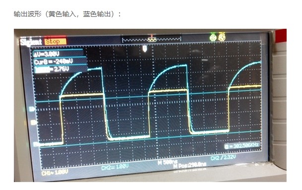

2.AM5708和WL1807MOD是用SDIO总线连接,刚开始中间加的电平转换芯片是TXB0106PWR,找不到SDIO总线,后来改用TXS0108E这个电平转换芯片,SDIO总线是可以找到了。但是发现时钟的上升沿变得很缓慢,导致时钟变形,如下图片,TI给应用推荐中也是用这一转换芯片(TXS0108E)

  • 首先我AM57XX不是很熟悉,但是我印象中是支持的,毕竟一家的东西。AM335x确定支持,
    看上去是硬件问题,你的WL1807MOD总线是否连接了 mmc3接口,你有按照上面的说明修改设备树吗?
  • 接了mmc4,都是按说明上修改设备树的,SDIO卡也找到了,就是一加载驱动就报这个错,导致注册不了wlan0设备,现在是不知道是软件还是硬件具体什么原因导致的。
  • 你好,看上去硬件问题更大一些。可能就是由于时钟信号问题导致的,之前有客户遇到同样的问题,但是我对这个不是很熟悉,我帮你找了一个experts看一下,请直接再下面的帖子提供更多的信息,谢谢。
    e2e.ti.com/.../806884
  • 硬件问题,结贴
