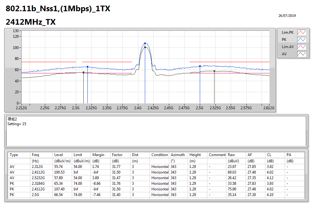

再過NCC認證時發生以下問題:
用Radio tool v1.0.3.7 測試(FW也是燒入v1.0.3.7),Power Sitting 15測試如
2412 MHz ==> Fail

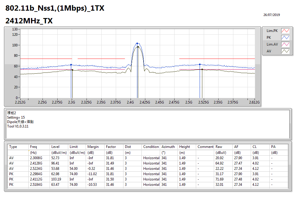

用Radio tool v1.0.3.11 測試(FW也是燒入v1.0.3.11),Power Sitting 15測試如下
2412 MHz ==> Pass
請問為何不同的FW版本會有不同的結果,為什麼會這樣呢??
要以哪個FW版本為準呢??
如果Bandedge Fail請問要如何調整呢??
