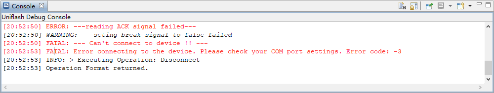

上次在TI社区中申请到了TI的无线MCU板卡前来试用体验,拿回来按照PDF的说明下载了IAR进行程序编译,用Uniflash进行文件烧录,可是出现了想不通的现象,烦请有遇到过这种情况的大佬指点一二。
在网上看到好多出现了这种类似的情况,但是好像都没能得到解决的方法。首先我先验证我的烧录顺序。
1.拿到板卡后,USB上电,检查串口驱动是否成功安装(装IAR的时候都已经安装好了驱动),发现驱动没问题,可用。
2.接下来IAR编译SDK文件,并输出bin文件,然后下载CC3200专用的Uniflash进行文件烧录
3.根据PDF文档说明,CC3200是片载的外部flash,先用Format来初始8M的flash(SOP2短接好),但是这一步就出现情况了,不能连接板子
4.开始以为是串口驱动的问题,后来换了SDK包里面的FTDI的驱动,发现还是出现了上述问题,下面给出板子前提准备和烧录出现的状况
穷其所有想法,考虑到CC3200基于Cortex-M4的内核,然后我打算用J-Link的JTAG方式去读取,拔掉短路帽(J8-J11)(sop2),用杜邦线连接J8-J11,重新上电用Jflash去连接板卡,依然连接不上,以下给出操作图示。
至此没有找到解决方法,前来求助,希望知道的朋友不吝赐教。
