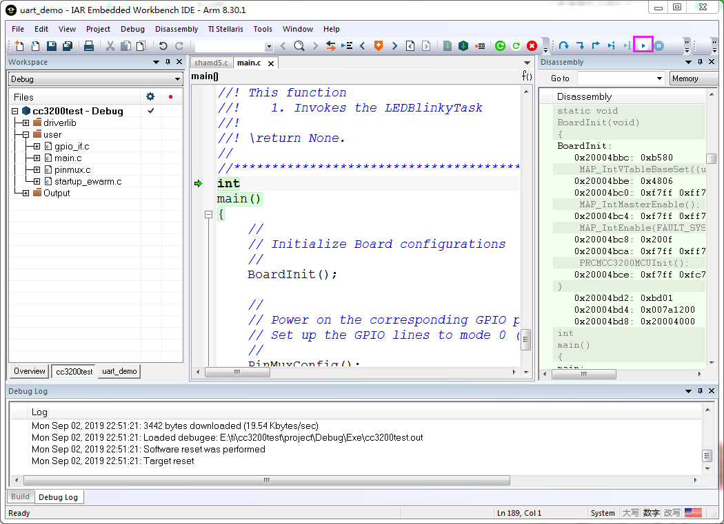

从开发板的SDK中复制相关的文件到自己创建的项目文件中,方便学习和使用。从点亮一个LED灯开始。
一、创建项目文件
1.1、官网获取SDK:SDK
1.2、将SDK文件中的下面文件复制到我创建的项目文件中
1.3、下面是我创建的项目文件夹
1.4、下面是创建的工程项目。
编译工程没有错误。
二、LED部分代码
2.1、LED硬件电路
2.2、GPIO驱动LED部分的代码

三、仿真程序
五、执行结果
D5,D6,D7 红、绿、蓝LED灯交替点亮,创建的项目完成,程序可以运行。
