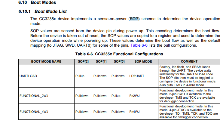

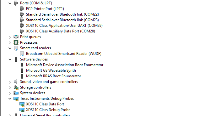

请问,我买了LAUNCHXL-CC3235S的开发板, 在用 UniFlash5.1.0(4.6没有LAUNCHXL-CC3235选项)通过usb下载CC3235时 ,检测不到硬件,不知道是不是 XDS110 的驱动安装有问题,我之前提问过,这里另起问,附件见:XDS110烧录.doc
请问,我买了LAUNCHXL-CC3235S的开发板, 在用 UniFlash5.1.0通过usb下载CC3235时 ,选择器件时,是应该选择 LAUNCHXL-CC3235S 还是 CC3235S
当我在器件选择时选择 LAUNCHXL-CC3235S ,后面connect,总是报 operation failed: Unhandled exception:Auto detect failure.
不知道哪里有错误 ,请务必帮我看一下,拜托,详情见附件
