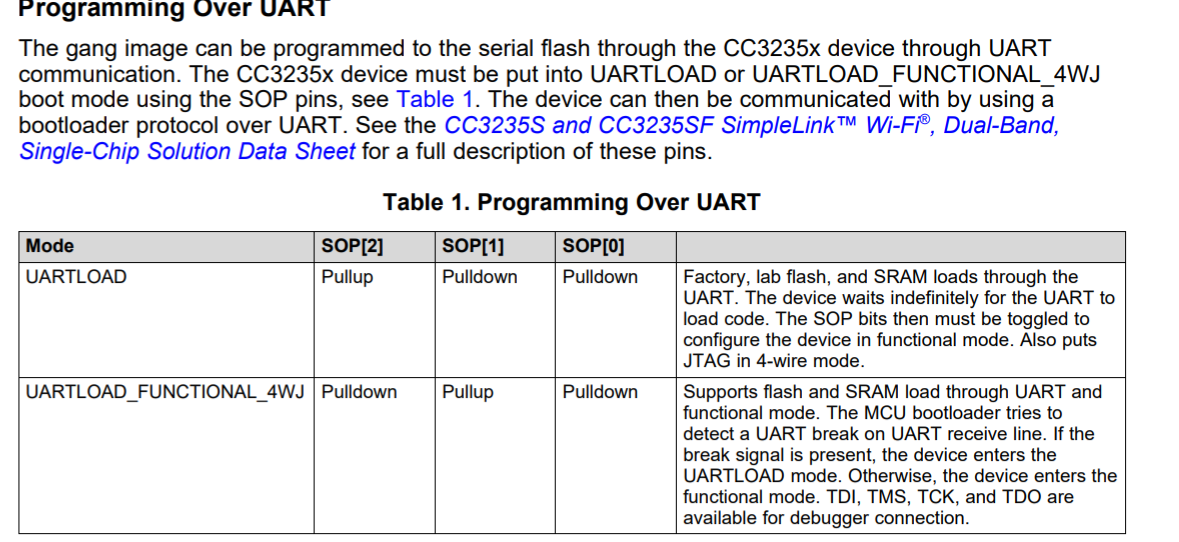

我参照 http://www.ti.com/lit/an/swra646/swra646.pdf 的说法 通过UART烧录CC3235, 发现烧录不进去,因为文档说的也是比较乱,也不知道我操作的对不对,操作步骤见附件。
我想问的是
0: Unifalsh的文档中并没有我出现的这个方式,之前发过帖子,让我看文档中的一些章节,这些章节中并没有通过UART烧录的过程
1: UART烧录程序是不是就是烧录一个 .sli 文件。
2:请教一下附件中图中的问题
