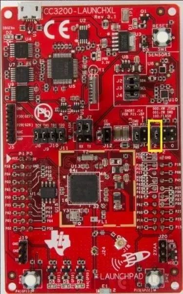

先将开发板的SOP2用短路块连接(如图黄色框所示),然后连接USB

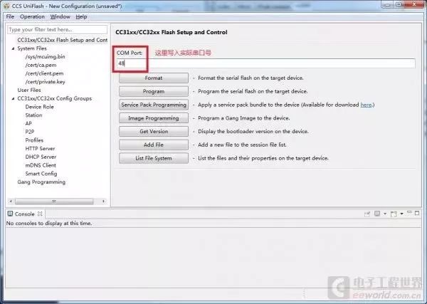

在第一个配置页面中(CC31xx/CC32xx Flash Setup and Control),输入实际的串口号,如下图所示。
格式化Flash。在第一个页面按下Format,在弹出选择框选择1M容量,然后确定就开始格式化。

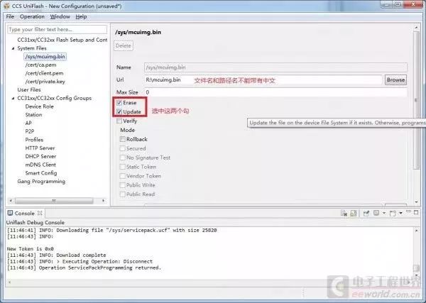

在System Files下,选择/cert/ca.pem,只选中Erase框。然后对后面两个文件进行同样的操作。
选择sys/mcuimg.bin文件,选中Erase和Update两个勾。然后在下面的Url中,用Browse选择我们前面编译出的mcuimg.bin文件。特别注意文件不要带有中文路径和中文文件名,否则后面的下载会出错。
回到第一个页面,按下Program,下载固件。
