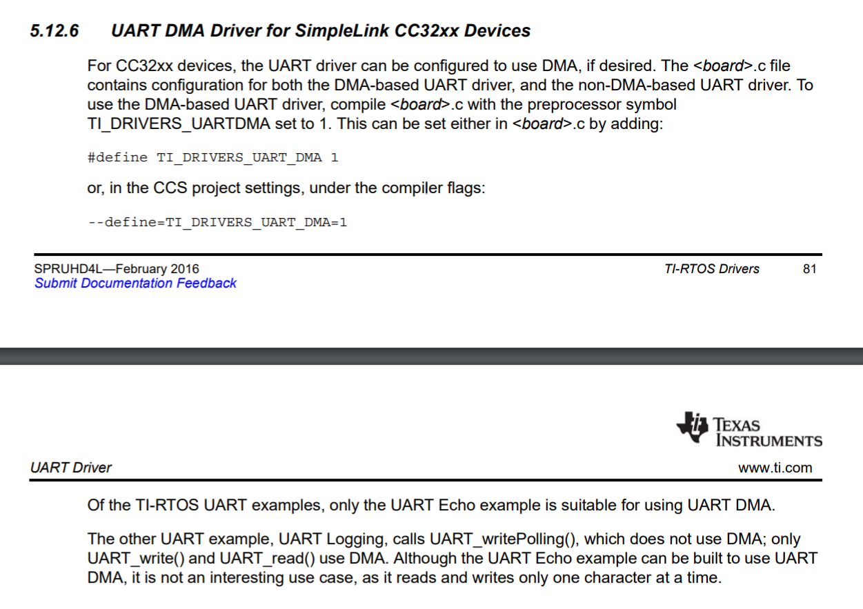

您好:
我用CC3235S进行串口编程,example下的所有例程都是用轮询方式一个个字节收发,用
UART_readPolling收数据
UART_writePolling发数据
但是我的数据量太大且包格式比较杂乱,这种方式数据丢失比较严重,所以我想用 中断或 DMA方式去做。
SDK下的例程都只是说用DMA需要打开一个TI_DRIVERS_UART_DMA的宏,但是都没有打开之后怎么操作。
请问有相关UART中断方式或DMA的例程或编程说明吗?
