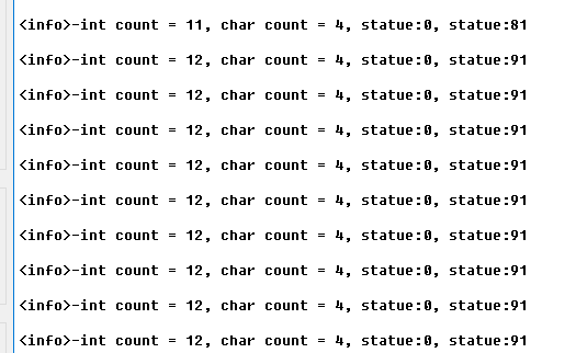

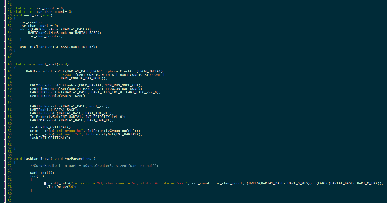

我使用了UART1来接收数据,使用了FREERTOS。
UART1配置为使能FIFO,1/4 FIFO触发中断,既4个字节就进接收中断。
在调试时发现经常不能触发中断,特别是CPU负载高的时候。我一次发4个字节,大概发五六次会有一次可以进中断。很不确定。
我打印寄存器状态,发现我发数据的时候FIFO一直为空。 数据进不了FIFO?十分不解
期望得到帮助
代码片断如下,图二是串口助手我发数据一直没中断时打印出的寄存器状态
