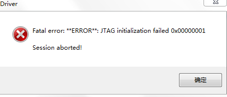

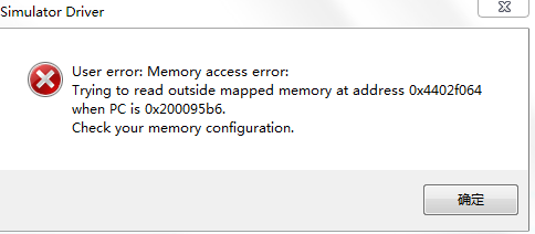

如题,使用IAR调试,在运行到PRCMCC3200MCUInit()时报错:什么意思?
可以生成BIN文件下载,但下载进去后没有WIFI信号,
程序本身应该没什么问题,因为在别的产品上正常使用
硬件应该也没什么问题,因为下别的程序也正常使用,
我现在要把别一个产品的程序拿来改动后使用,就发生这个问题,没有WIFI信号 ,调试一下在PRCMCC3200MCUInit()时报错

看报错是你要访问的内存地址超出了PC范围,debug driver有没有正确选择?请看下这边的类似问题:https://devzone.nordicsemi.com/f/nordic-q-a/18085/iar-ide-call-is_manual_peripheral_setup_needed-function-get-memory-access-error?ReplySortBy=CreatedDate&ReplySortOrder=Ascending
