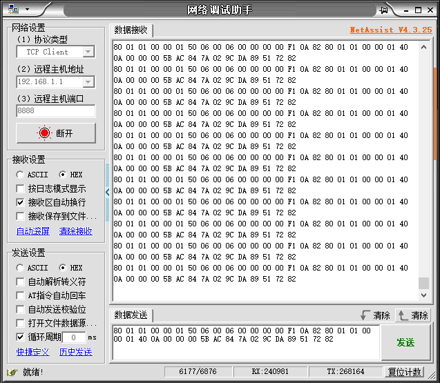

使用FREERTOS开发TCP SERVER,CC3200作为AP,电脑连接到AP后使用网络调试助手持续发数据,CC3200收到数据后马上原数据返回。
一段时间后CC3200就无法收到数据,TCP连接断开,但是可以ping通网络,设置循环周期为0ms持续发送数据,这里考虑是否有发送间隔的问题,
我设置成10ms也会出现类似的问题,如果需要间隔,间隔时间是多长?

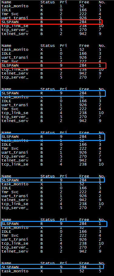

另一个现象,我通过打印任务列表发现,无法收到网络数据后SLSPAWN任务一直处于准备就绪状态,不能进入阻塞状态,正常情况下SLSPAWN是在阻塞
状态,有消息交互时处理完后也应该马上进入阻塞。
红色框为正常收发,蓝色为无法收发时任务的状态。
一直处于准备就绪,没办法进入运行状态,但是该任务的优先级是最高的,并且其它任务均有延时,监控信息为1秒打印一次。
