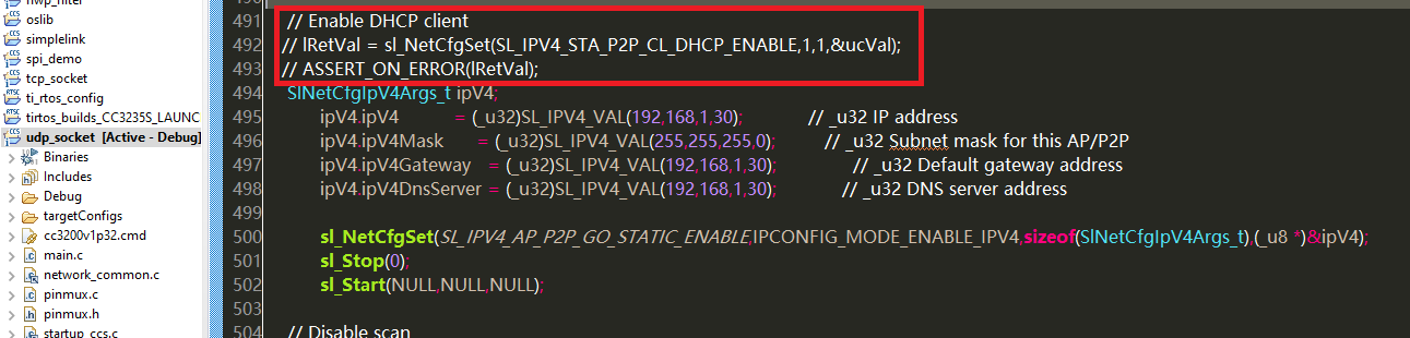

  • 标记的地方需要屏蔽掉

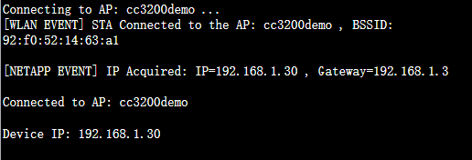

  • 没有用,我主要是想修改UDP客户端连接本机的远程IP地址,不知道是不是修改这个
  • 按下图方法修改就可以了
    在串口调试助手中可以看到已经修改成功了
  • 你试试可不可以修改为192.168.16.16
  • 例程默认是192.168.1.x这种,具体请看手册:www.ti.com/.../swru368b.pdf 10.6节
