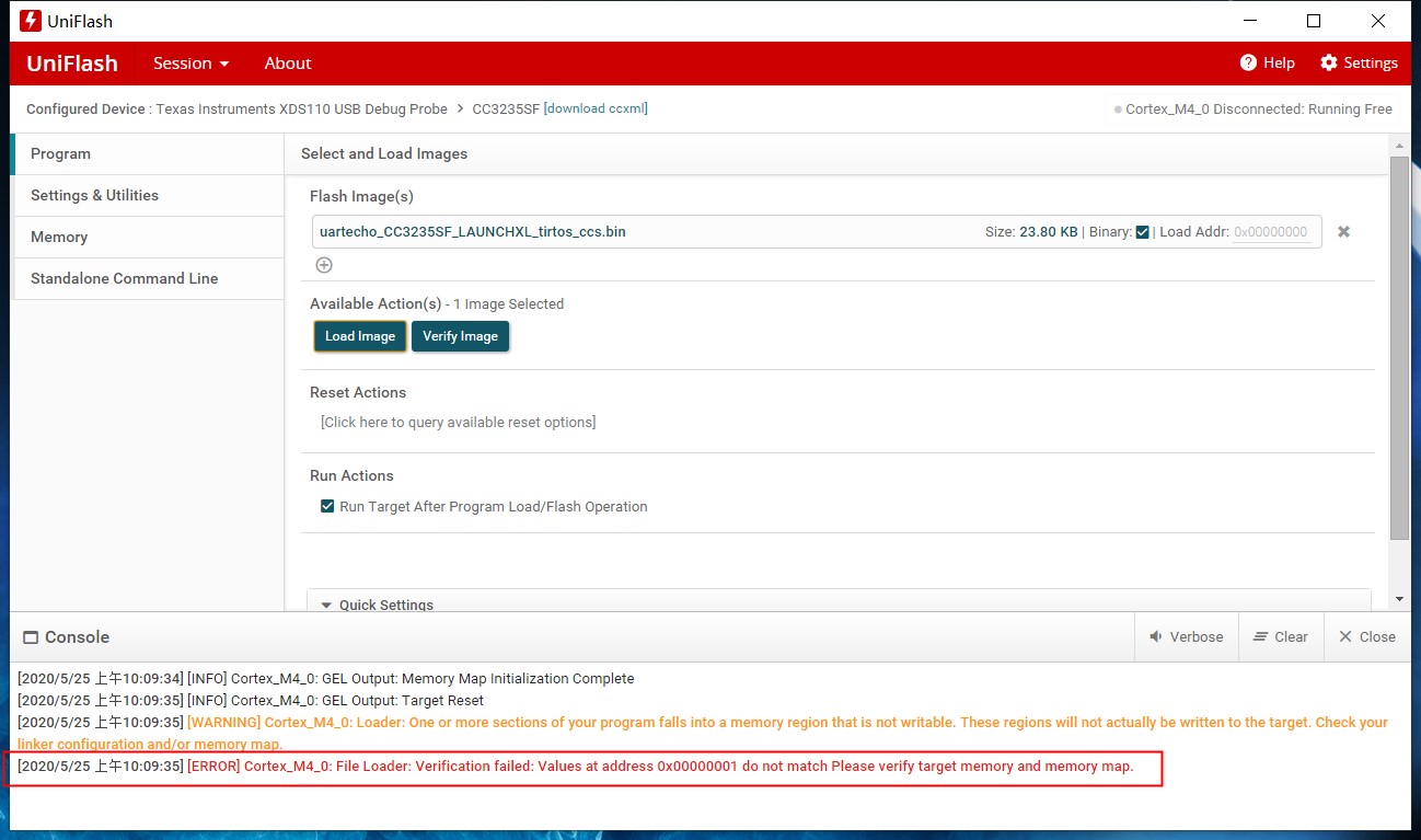

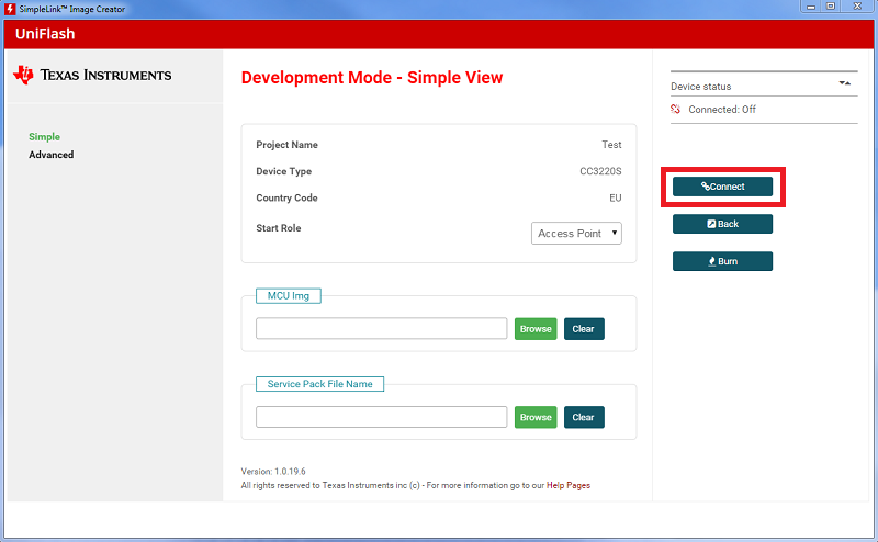

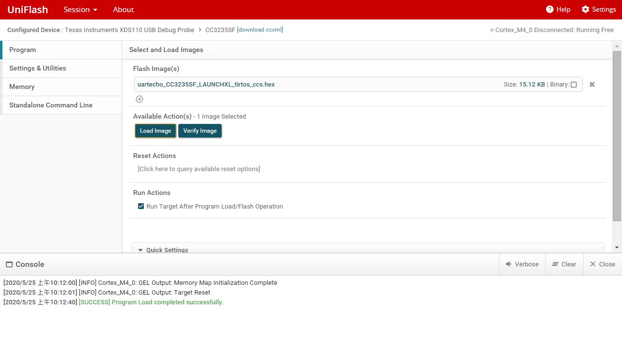

我使用官方LAUNCHCC3235MOD 板子时,程序是SDK导入的例程没有做任何修改。中途打开过一次UniFlash,然后板子就不能下载程序了(3块开发板都是这个现象),CCS下载调试都不行了,在打开UniFlash之前是没有问题的。找了一些CC3220类似的问题,大概是说UniFlash将设备的调试接口锁住了,或者LaunchPad 运行的镜像为生产模式而非开发者模式,导致不能进行开发也就是不能再下载程序。按照提供的方法也不能将LAUNCHCC3235MOD板子再改回开发者模式,使用UniFlash也不能将芯片强制擦除。请问怎么样才能将板子解锁,或者进入到开发者模式?
