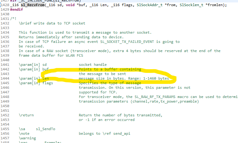

CC3200 可以分包发送吗
怎么解决单次发送1460Bytes限制
可以
代码有限制,看下图:
以太网(Ethernet)数据帧的长度必须在46-1500字节之间,这是由以太网的物理特性决定的. 也就是以太网链路层的MTU就这么大。去掉首尾部的占用字节,一般传输都把包长度限制在1472byte以内。如果要发送大于这个字节的数据,那发送方IP层就需要分片(fragmentation)。把数据分成小于MTU的包,而接收方IP需要进行数据包重组,凭空多出很多工作。而且如果其中一包丢失,整串数据都会丢失 为了数据安全性及程序简便性,一般不这么用
