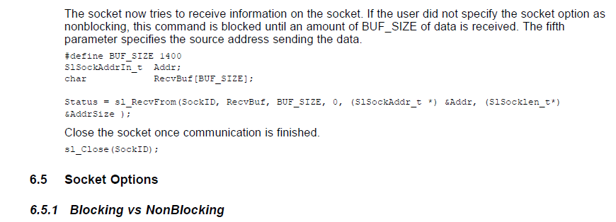

需要修改Len,具体请看手册6.4节:http://www.ti.com/lit/ug/swru368b/swru368b.pdf?&ts=1589614059430,
在simplelink\socket.h文件下有具体说明
定义了BUF_SIZE 1400,最大为1460
