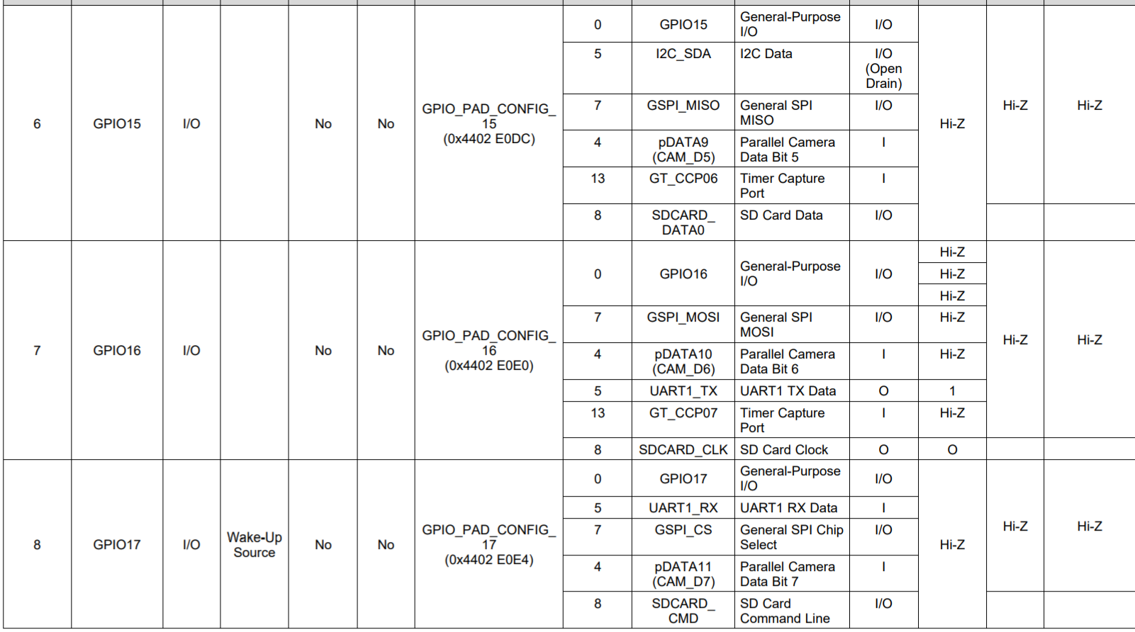

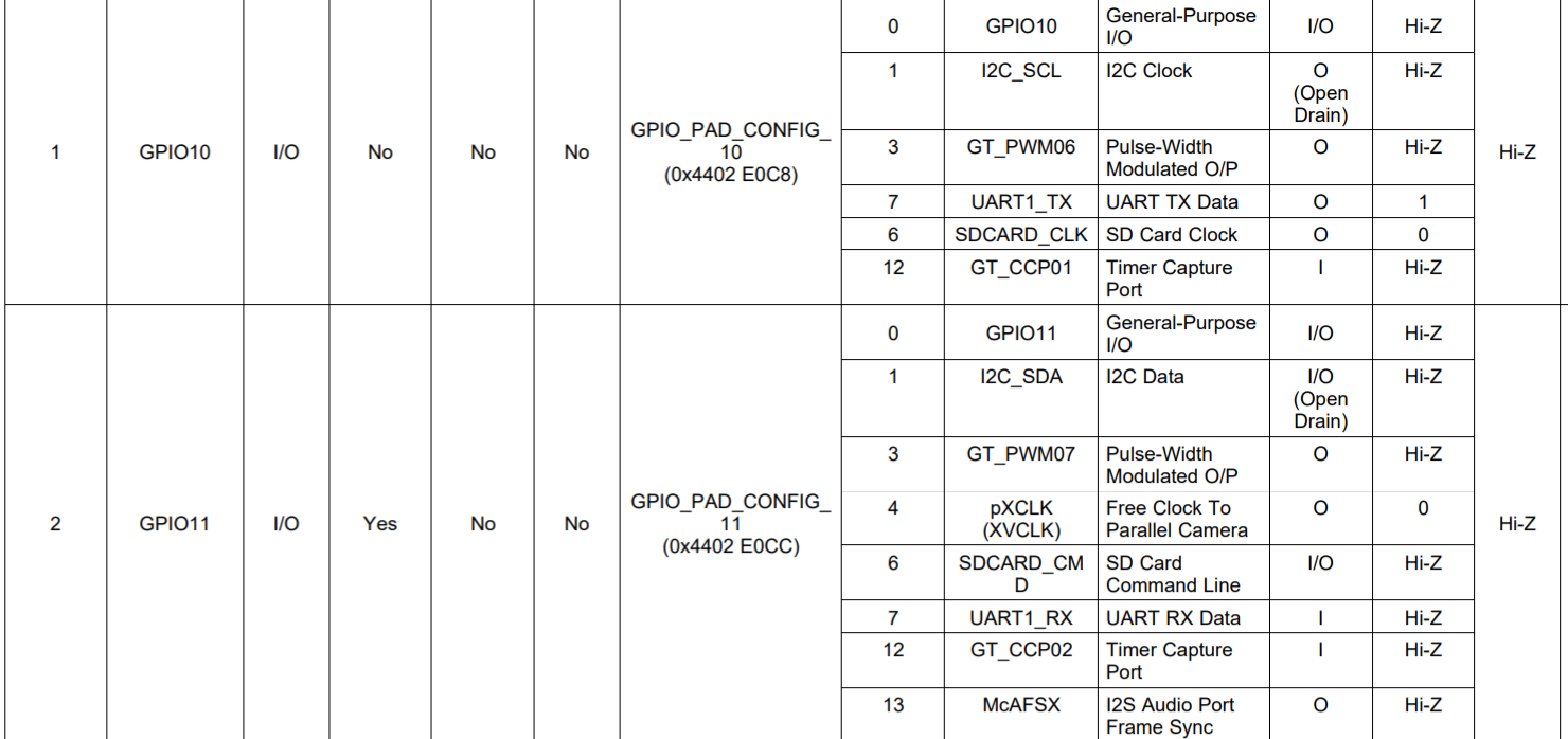

我在使用官方例程 sdhost_fatfs例程时,在初始化后,f_mount这个函数返回值为13(即返回值为 FR_NO_FILESYSTEM)导致后面的f_opendir, f_open等函数返回值都为13,例程是完全按照官方的来的,只是CMD CLK DATA三个管脚我换成了 其他的了:
PIN_07<--->PIN01
PIN_06<--->PIN64
PIN_08<--->PIN02
另外重要一点:SD卡如果不使用文件系统,正常读写是没有问题的,已通过例程 sdhost 验证过了,带了文件系统就不行了,希望各位工程师们能够指导帮助一下,谢谢
