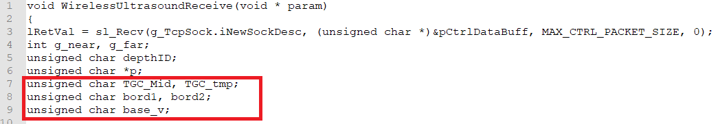

    之前的程序主要部分:
    void WirelessUltrasoundReceive(void * param)
    lRetVal = sl_Recv(g_TcpSock.iNewSockDesc, (unsigned char *)&pCtrlDataBuff, MAX_CTRL_PACKET_SIZE, 0);

    改后:
    int g_near, g_far;
    unsigned char depthID;
    unsigned char *p;
    unsigned char TGC_Mid, TGC_tmp;
    unsigned char bord1, bord2;
    unsigned char base_v;

    其他部分完全一样,这能有什么影响啊????
  • 大概看了下,有些数据没有,无法确定移位操作后具体的含义。
    原来定义的是整型,不知道有些有没有超出范围,你后面加的两个判断可能是导致异常的原因。
  • 这个应该不会,原来是整形应该是可能出现负值,改后的不会出来负值,都是8位的无符号数,所以应该没有问题
    另外就算超出范围,数据可能不是预想的值,但不至于网络出问题吧!
    还有这个程序就是将APP发来的256个无符号数作一个变换,然后通过SPI发出去,移位 加减 就是一种变换
