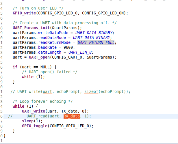

关于CC3220SF 的uartecho 例程我无法读取Rx 的数据?

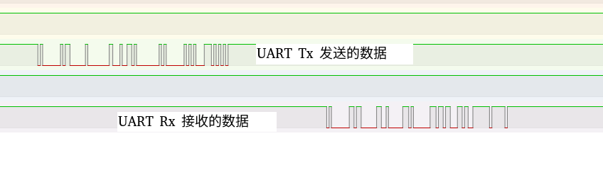

1.我使用uartecho 驱动发送数据给传感器,传感器正常响应回发了数据,但是我uart_read 函数时程序阻塞在uart_read函数,我想知道uart_read函数的阻塞条件是什么原因造成的?

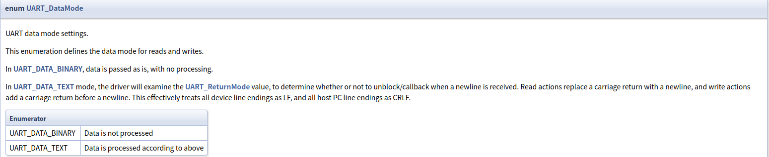

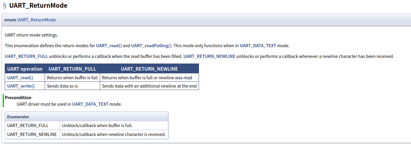

  • 我传感器回发的的数据是二进制数,并没有换行符和新行,所以uart一直是阻塞的,那如何设置UART接收二进制数在不遇到、换行符就返回呢?
  • 使用UART_DATA_BINARY,数据按原样传递,不进行任何处理。
    使用UART_DATA_TEXT才需要换行符
