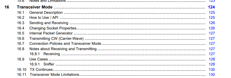

你好,我使用CC3200,修改WLAN_AP例程,在里面添加了TCP/IP Client的功能。然后发送数据,发现在电脑端连接CC3200发出的WLAN后,接收速度只有150kb左右,请问下做WLAN模式最大速度能达到1.5Mbyte/s吗

看下手册16章,速率可以设置,:https://www.ti.com.cn/cn/lit/ug/swru368b/swru368b.pdf?ts=1604287434930&ref_url=https%253A%252F%252Fwww.ti.com.cn%252Fproduct%252Fcn%252FCC3200
user6458813 说:点开网络共享中心查看无线网络连接状态发现速度是58Mbps
这应该包括了PC和路由器的带宽
CC3200TCP和UDP速率:e2e.ti.com/.../3238578
没有直接测试的例程,你可以用手机安装Iperf测试下可以看到速率,sl_Send一次只能发送一个
