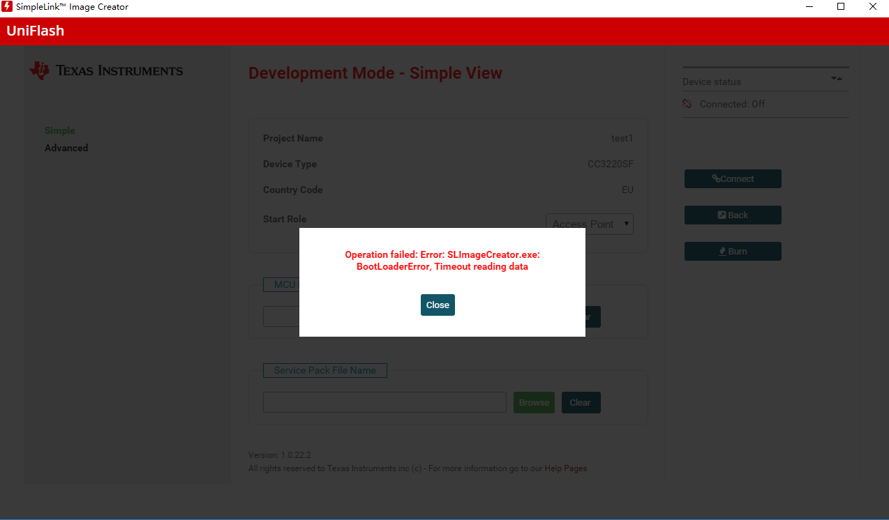

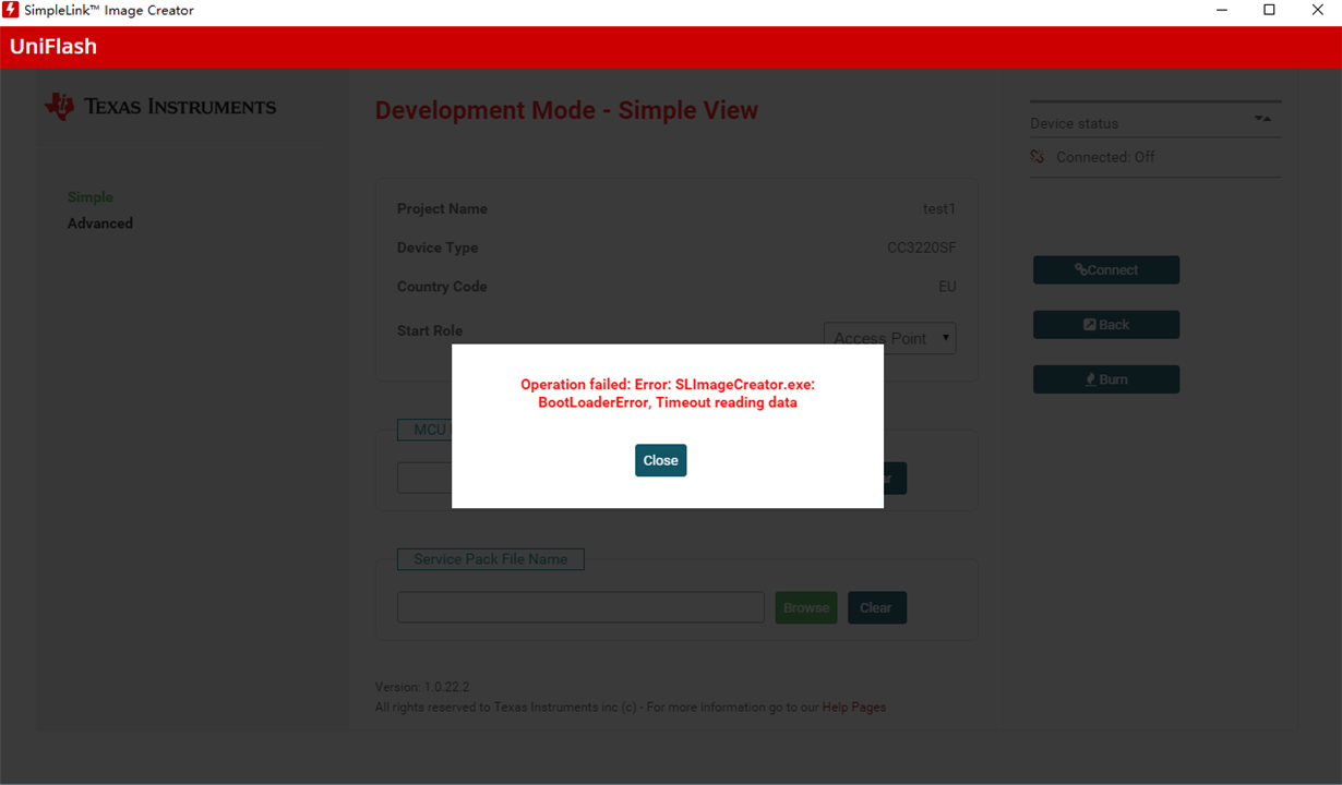

我手上有CC3200 LAUNCHXL与CC3220SF-LAUNCHXL两块开发板,之前就发现在win7上无法使用Uniflash6.1.0连接CC3220SF.可论坛反应是说可能插口冲突,不适合WIN7,于是我换了WIN10系统,后来发现在我电脑上还是无法连接CC3220SF,但CC3200一直可以使用uniflash3.4.0连接。后来发现,当在烧录的时候将CC3200拔出,uniflash就可以识别并烧录CC3220SF。我觉得这个是UNIFLASH的软件的bug。希望你们验证一下,当电脑上同时插上CC3200与CC3220SF时,无法使用UNIFLASH6.1.0给CC3220SF烧录,报错一般是下面的问题:
