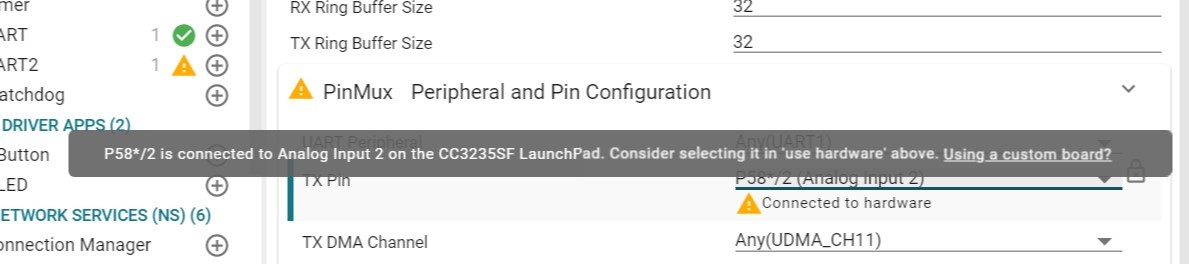

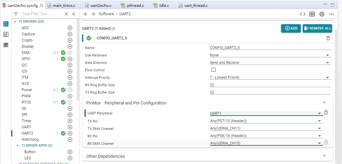

P58引脚已被占用,请选择其他引脚

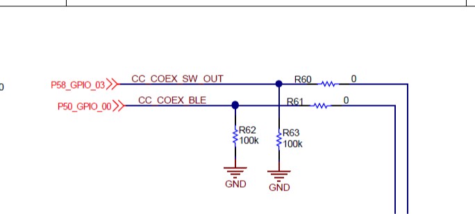

因为板子的硬件已经固定连好了,光改软件没有用。以下图片来自CC3235sf launchpad的电路图,P58用于CC_COEX_SW_OUT控制
如果你不想这样使用,可以自己设计板子,重新分配各引脚【包括软硬件】,不能在基于CC3235sf launchpad板子的硬件上改
