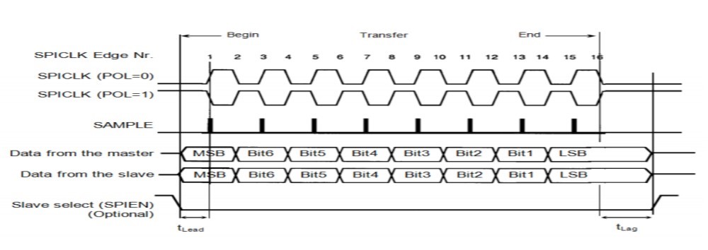

  • 这个是啥意思呀,就是说硬件片选不需要设置高低电平有效吗?我的ADC芯片SPI的CS是低电平有效,那我测得CS是高电平的话也能正常通信吗?
  • 对,硬件自动片选,不需要软件操作。CS必须是低电平有效,这是协议约定俗成的
  • 那我测得连接上后还是高电平是不是代表SPI没有·正常通信传输啊
  • 是的,可以看一下手册的时序图:
  • 你得用逻辑分析仪或者示波器抓一下信号
