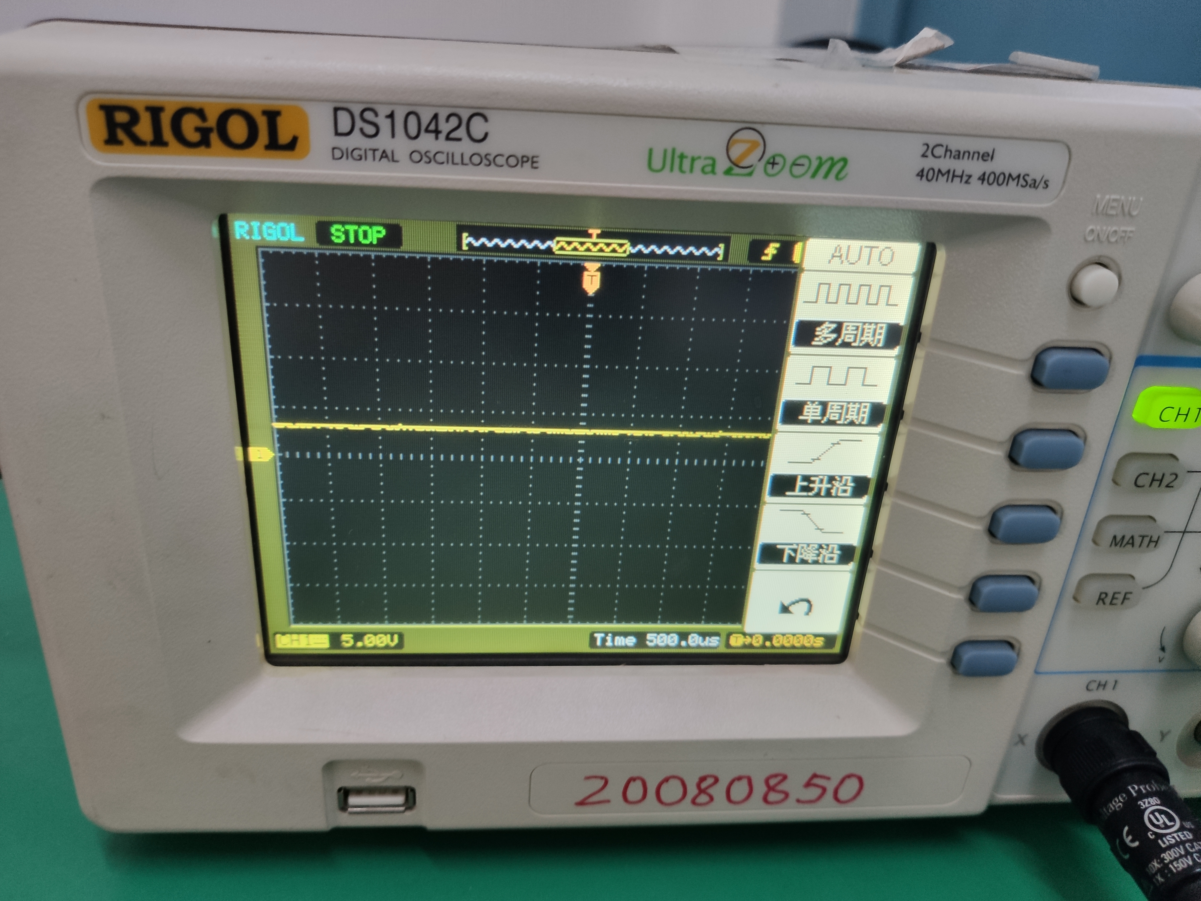

如果能够实现正常通信,用示波器看MOSI的信号和SCLK的信号应该是什么样的?为什么我的SCLK信号没有波形呢?

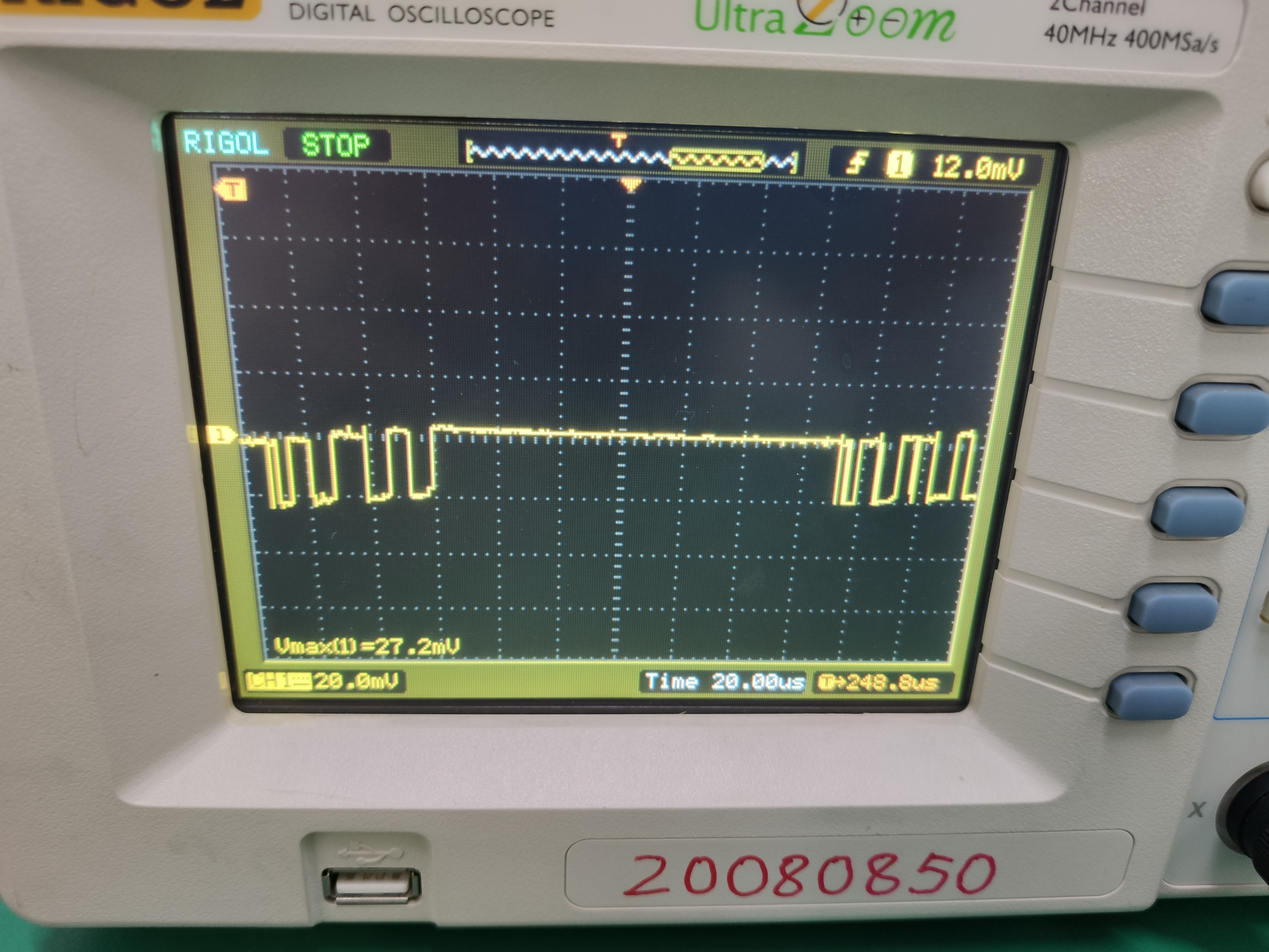

  • 我使用的是T买的板卡与自己设计的ADC硬件进行SPI通信,因为采集不到数据,想要进行调试,用示波器查看sclk和输出是都正常,发现SCLK采集不到波形,软件上的程序使用的是官网上的例程改写的
  • 请您给出ADC的型号,相关的配置代码,示波器显示的波形

  • ADC型号为AD7124-8,具体使用,首先在SPI线程进行初始化

  •  我把spi-read函数内的内容都删除掉,程序才能正常运行,正常运行,采集SCLK管脚没有波形。采集芯片输出引脚有如下波形
